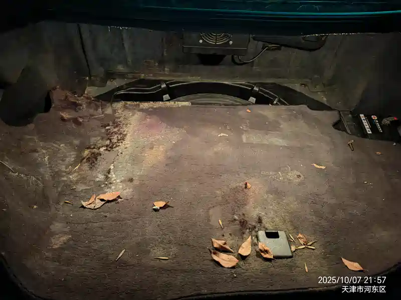

各位大哥们,问下蝴蝶奔后备箱漏水重点检查哪里

如果后备箱漏水的话,建议你检查一下,是不是这个排水孔被堵住了,还有就是密封胶条有没有老化?排水管是否有这个老化破损的地方?像这种情况,建议你还是找个专业师傅帮你检查,更加好一些

后备箱漏水重点检查的就是天窗后排水管有无堵塞情况了。我的Q5最近也是发现备胎坑里有十来厘米深的积水,后来排查下来是天窗的后排水管堵塞,这个要拆开后备箱两侧的内饰板后才可以处理,或者就把车抬起来,卸掉后轮后将轮眉内的衬板拿掉后才可以对堵塞的管路进行疏通。

先检查后备箱密封胶条有没有老化开裂,再看看尾灯总成和后挡风玻璃的密封处。这些地方老化后容易进水,可以让人在里面打手电,你在外面观察有没有漏光。
