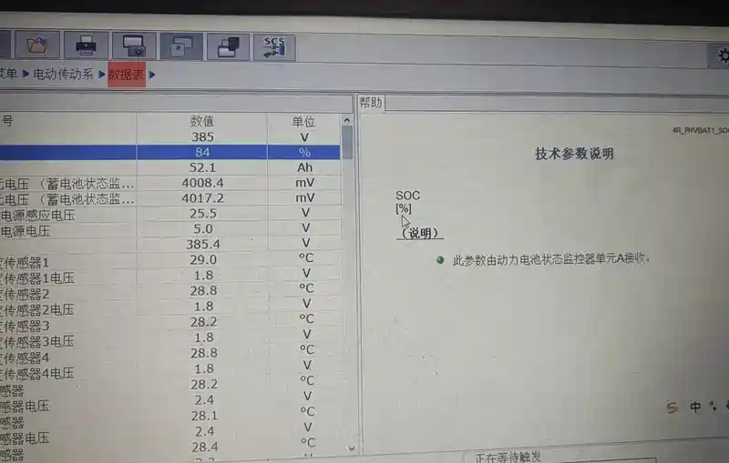

问 2万6千公里两年时间电池衰减正常吗 删除 推荐精华 置顶 取消置顶 关闭回复 打开回复 推荐编辑 楼主禁言 移动帖子 重置头像 操作记录 freedom0544 0浏览 · 2026-03-18 13:51· 发布于贵州 各位车友,2024年3月提的CRV插混领创,今天去做保养,顺便测了一下动力电池,衰减到84了,这个正常么?各位友友的衰减严重吗? 举报 打开汽车之家 阅读体验更好 相关问题 更多 问喇叭无声 0回答 全部回复 只看楼主 choulaotou 关禁闭 已屏蔽 那个是充电量吧??第一行是PCU V1电压第二行是充电量第三行是高压电池最低电池单元电压第四行是高压电池最高电池单元电压20000多公里,电池应该好着呢 03-18 23:55 来自山东 回复 沙发 屏蔽此人 举报 删除 取消删除 禁言 重置头像 共有条对话 > 友仔6286078 关禁闭 已屏蔽 这个是电瓶的健康度,不是动力电池的。 03-19 11:38 来自广西 回复 板凳 屏蔽此人 举报 删除 取消删除 禁言 重置头像 共有条对话 > choulaotou 关禁闭 已屏蔽 咱们2023款CRV PHEV车型在亏电和节能模式的情况下,市区开车记得不要开绿叶模式,尤其是拥堵路段。开绿叶模式是把现阶段可用电量用得差不多了再启动发动机,所以动力弱,发动机动静也大! 现阶段可用电量这个描述我不知道亲们能不能理解,是指行驶中发动机充电到电脑判断够的电量后熄火,用到电量不足再启动发动机的那段循环电量😂😂按咱们插混17.7度总电量来算,我的理解是节能模式下这一个循环可用的电量,个人猜测约总电量的2%。 这是我根据21款油混CRV的工作逻辑猜测的,不保证对21款油混CRV在绿叶模式下一般电量工作区间是3-5格(30%-50%),普通模式下的电量工作区间是4-6格(40%-60%)。 剩余的电量越多,油门响应越好,但是留给动能回收和快速接受发动机充电的电量空间就相对少一点😂个人愚见,大神勿喷 03-27 09:03 来自山东 回复 地板 屏蔽此人 举报 删除 取消删除 禁言 重置头像 共有条对话 > 计程车判官 关禁闭 已屏蔽 本田CR-V新能源 SOH是健康度 没毛病 08-20 16:11 来自上海 回复 屏蔽此人 举报 删除 取消删除 禁言 重置头像 共有条对话 > 还想在主楼增加内容?点击续写主楼内容 登录 参与更多互动 发表回复 打开App,查看更多评论 首 页 上一页 下一页 末 页 跳 转 取 消 还想在主楼增加内容?点击续写主楼内容 登录 参与更多互动 系统故障 发表回复 图片最多上传9张 微信好友 微信朋友圈 新浪微博 QQ好友 QQ空间 取消 相关推荐 加载中
