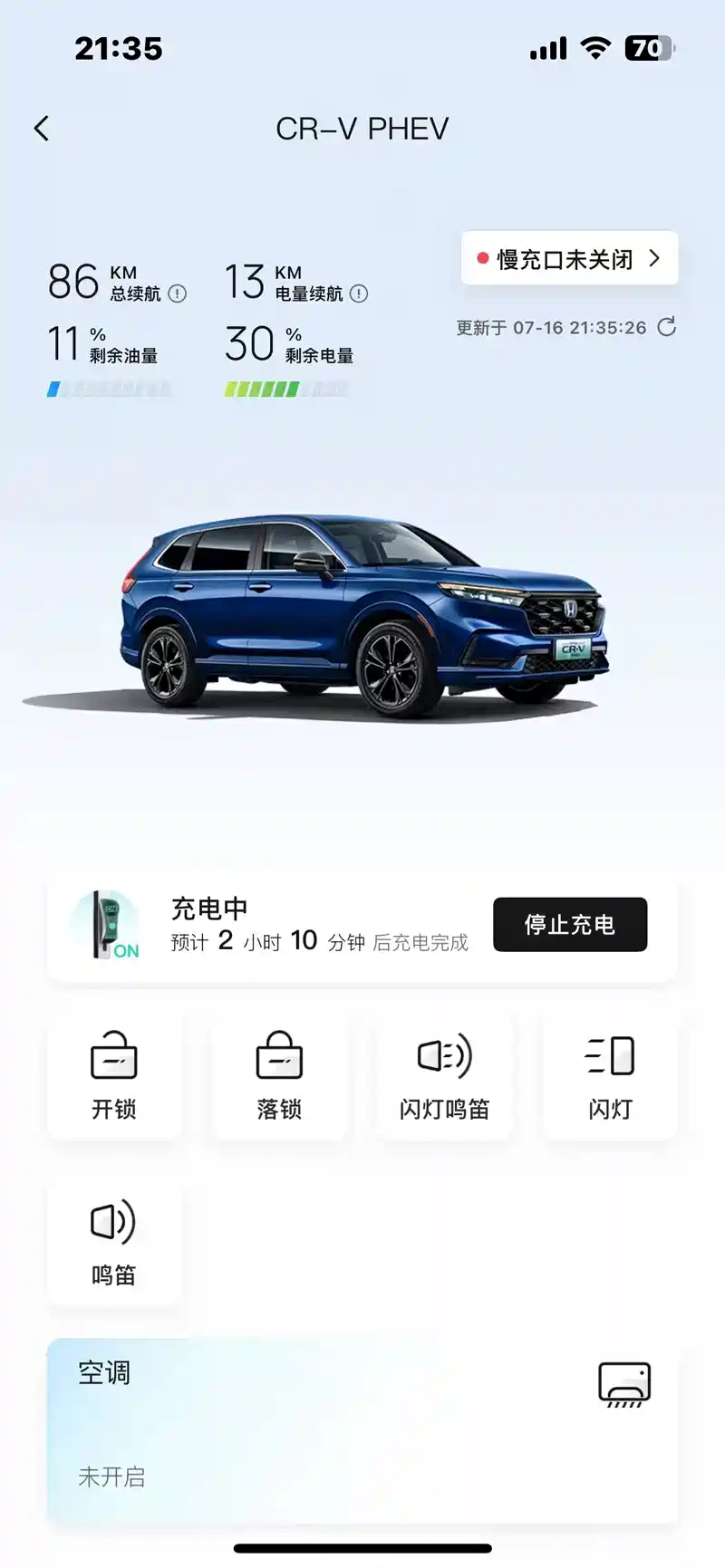

各位车友 为什么每次在高速跑完电量后再充电,纯电续航里程直接大幅下降 冬天还可理解 夏天也是这样子 另外 有被召回换油泵的吗 大约要多久才能修好啊

这个很正常呀,他显示这个里程是根据最近一段里程的能量消耗量计算出来的,所以你再市里跑一段,续航会再涨上来的

本田CR-V新能源
图发错了 下高速满电续航也才61公里

凯美瑞
好像显示的是最近50公里能耗,开空调设置温度比较低,跑高速100巡航,电驱动能耗应该在22KW左右,电池又锁了25%的电,显示纯电60公里续航很正常。

都这样,正常!

太正常了,高速的电耗比市区的电耗高多了,充满电用纯电跑高速时速120码纯电续航也就五六十公里
