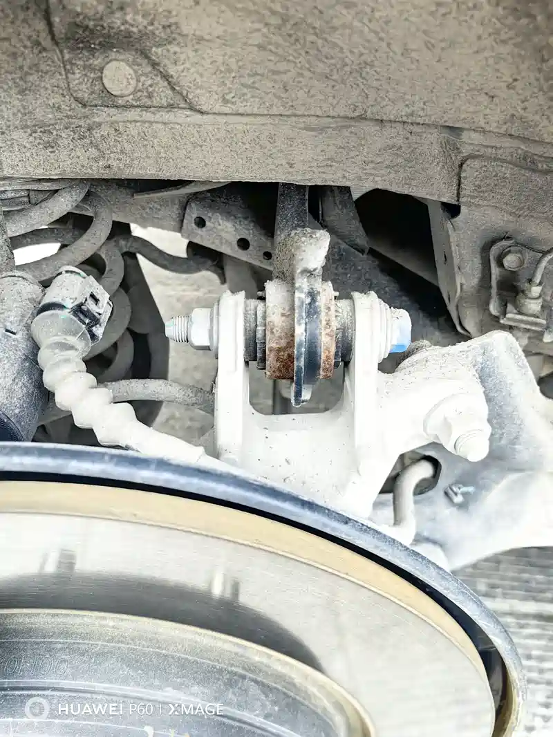

问 22款插混CRV后悬架胶套外壳生锈有吗? 删除 推荐精华 置顶 取消置顶 关闭回复 打开回复 推荐编辑 楼主禁言 移动帖子 重置头像 操作记录 潍坊车友0322458 0浏览 · 2024-11-20 00:29· 发布于山东 有同款车吗?帮忙看看是不是也这样 今天补胎看到的 左右都这样 举报 打开汽车之家 阅读体验更好 相关问题 更多 问喇叭无声 0回答 全部回复 只看楼主 夜静下来SLC 关禁闭 已屏蔽 绅宝D50 22款插混CRV后悬架胶套外壳生锈是一个常见的问题,可能由多种因素导致。以下是对此问题的详细分析以及解决方法:生锈原因材质问题:胶套外壳可能使用的材质在抗腐蚀性方面表现不佳,长时间暴露在潮湿或腐蚀性环境中容易生锈。环境因素:特别是在潮湿、多雨或含盐碱的环境中行驶,加速了底盘部件的生锈过程。维护不当:缺乏及时的清洗和维护,使得底盘上的污垢和水分长时间停留,为锈蚀提供了条件。解决方法电化学防锈处理:采用电化学方式,通过汽车电池供电,平衡金属原子结构,实现抗氧化防锈。喷涂底盘保护膜:虽然效果不如底盘装甲,但也能提高防锈能力,减少磨损。底盘装甲:安装底盘装甲能避免砂石撞击,防止酸碱盐和潮湿环境腐蚀。定期维护:及时修补车身损坏的漆面,清除车内潮湿处,保持车辆通风干燥。预防措施定期检查:定期对底盘进行检查和维护,特别是在潮湿季节前后。保持干燥:尽量保持车辆干燥,避免长时间在潮湿环境中停放。专业维护:定期到专业维修店进行底盘维护,包括清洁、检查和必要的防护处理。通过上述方法,可以有效解决和预防22款插混CRV后悬架胶套外壳生锈的问题,延长车辆的使用寿命并保持车辆的美观。 2024-11-20 00:41 来自江苏 回复 沙发 屏蔽此人 举报 删除 取消删除 禁言 重置头像 共有条对话 > 小伟杰 关禁闭 已屏蔽 雷克萨斯IS 这种情况后桥的拖臂胶套出现生锈的话是属于正常的。因为胶套边缘是铁的,没有上油漆,这个已无法进行做防锈的、因为这个安装过程中它是把这个胶套压到拖臂上面的de你在行驶过程中会遇到有水时间长了之后它就会有生锈的情况,这个是属于正常的,没有问题。你这边正常使用就行。 2024-11-20 00:41 来自贵州 回复 板凳 屏蔽此人 举报 删除 取消删除 禁言 重置头像 共有条对话 > 御兔 关禁闭 已屏蔽 本田CR-V 这个位置无一幸免 踏实开吧 2024-11-20 08:30 来自北京 回复 地板 屏蔽此人 举报 删除 取消删除 禁言 重置头像 共有条对话 > nhyygb 关禁闭 已屏蔽 凯美瑞 后悬的横拉杆,生锈不应该吧,去4S看看,能索赔就索赔,质保3年10W公里。 2024-11-20 19:16 来自湖南 回复 屏蔽此人 举报 删除 取消删除 禁言 重置头像 共有条对话 > 还想在主楼增加内容?点击续写主楼内容 登录 参与更多互动 发表回复 打开App,查看更多评论 首 页 上一页 下一页 末 页 跳 转 取 消 还想在主楼增加内容?点击续写主楼内容 登录 参与更多互动 系统故障 发表回复 图片最多上传9张 微信好友 微信朋友圈 新浪微博 QQ好友 QQ空间 取消 相关推荐 加载中
