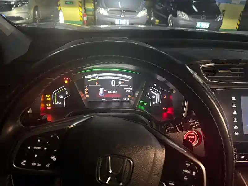

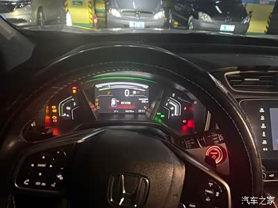

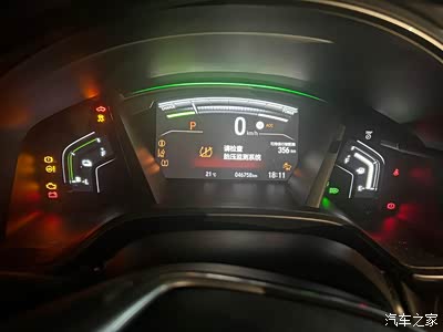

我今天开了一下午的车,都是正常的。回来把车停在车库五分钟,再启动就这样了。想知道到底是什么情况

是不是电池处问题了

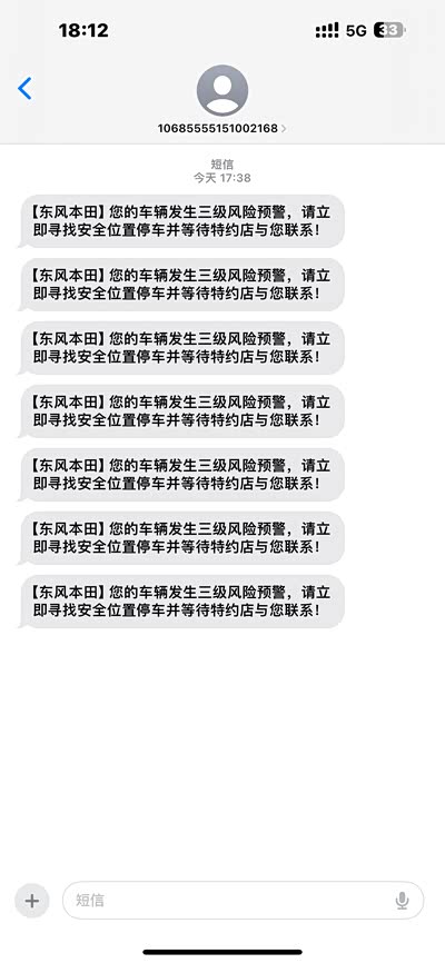

出现三级预警,一般厂家400电话会直接联系你。

本田CR-V新能源
这个好像小电池断电后重启的样子

出现这种问题原因很多:1可能电池没电,重新通电后会出现自检,2燃油用尽重新加油后会出现自检,3汽车进水,比如天窗没关严实,雨水顺着a柱流去车内,打湿了线路插头等。
听说出现第1.2种情况,汽车跑数公里后会自动消失。别问我第3种情况是怎么知道的,因为我有幸成为了这个幸运者,去4s拆开再吹干花了800米
