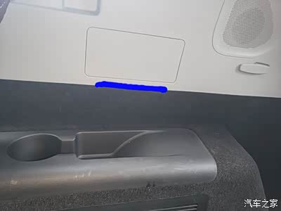

昨晚打开后备箱拿东西,发现只是右后轮上位置的水杯槽装满水,其它地方没什么水。
当时发懵懵住了。
后来用毛巾吸干水。
今天早上清理,泡沫底下有一些水,不多,吸干,锁车,手机遥控,4个四个窗通风,天窗开缝。
现在就是想不明白。
前几天下过大雨,可能当时开了天窗一条缝,下雨一段时间才关天窗。
但为什么只是右边水杯槽装满水?

    ggzzaa 楼主 关禁闭 已屏蔽
    昨天排查。
    打开天窗,倒水天窗水槽,进水方向的天窗出水管堵了,通了后检查也没有进水。
    差不多中午时下了小雨,下午一看,水杯槽有一点积水。
    怀疑其它地方渗漏,吸干水后,用条水管沖水测试。冲了一段时间也没有发现。
    后来拆了上方的盖板,蓝色位置里面有点水,估计水杯槽的水就是这附近渗进来。所以就算进水也没有发现。
    今天下了几场大小雨,查看没有渗水。
    现在总结,问题只是天窗排水管堵了,流水通过那盖板渗水进去,倒水天窗排查时又流水盖板里面附近的海绵,过了几个小时后渗水进去,那点小进水以为是别的地方流水。

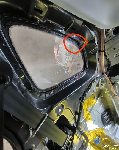

    树人FJ 关禁闭 已屏蔽
    瑞虎8 PLUS
    楼主你的查到了漏水点没有!
    我也是21年买的,昨天也发现了同样的问题,查了下,有人说是上面的三角玻璃窗那里漏水
    07-26 08:03 来自广东 回复
    28181 关禁闭 已屏蔽
    瑞虎8 PLUS
    检查一下三角窗
    07-26 22:52 来自山东 回复
