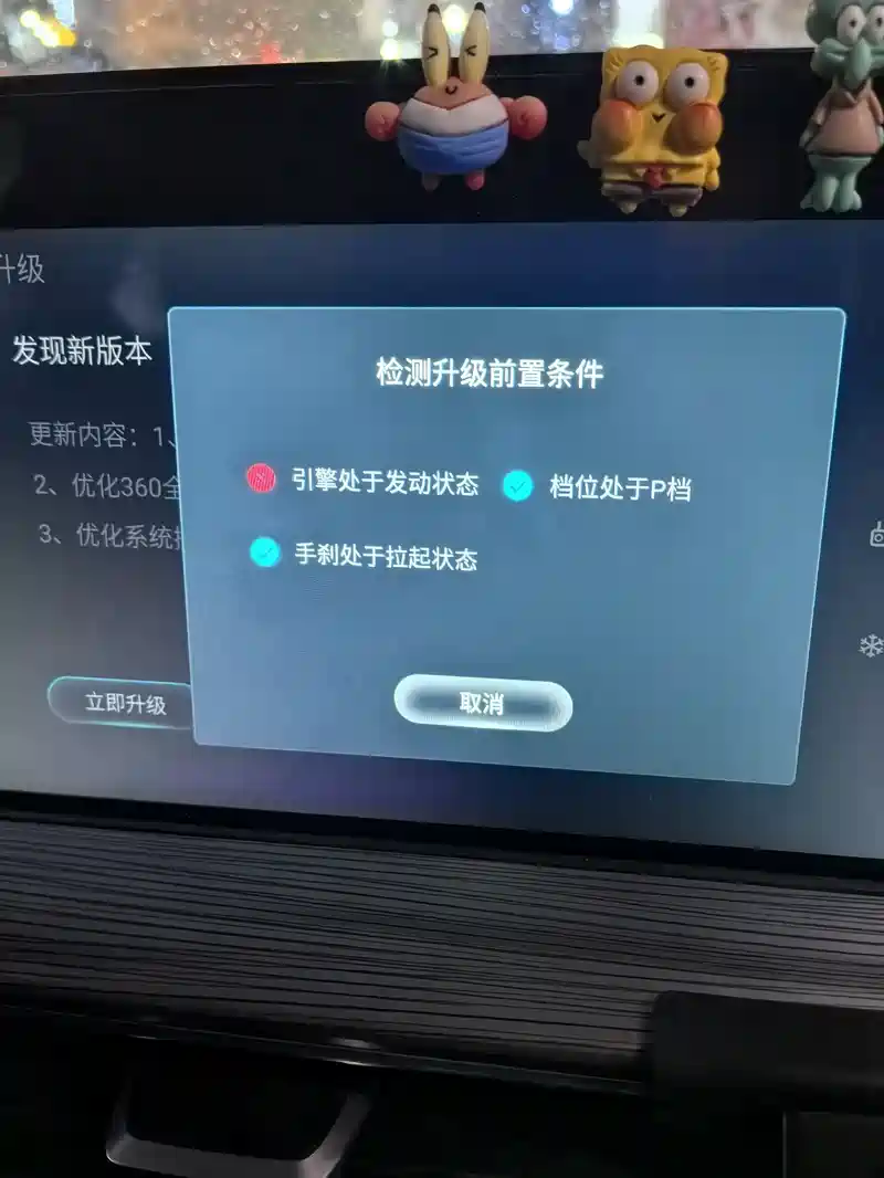

问 OTA升级识别不到车辆启动是怎么回事? 删除 推荐精华 置顶 取消置顶 关闭回复 打开回复 推荐编辑 楼主禁言 移动帖子 重置头像 操作记录 农夫的微笑 0浏览 · 2025-01-23 19:23· 发布于广东 ota升级识别不到车辆启动怎么回事啊? 举报 打开汽车之家 阅读体验更好 相关问题 更多 问瑞虎8plus乘风版 0回答 问8P的驾驶座椅偏短? 0回答 问违规停车? 0回答 问瑞虎8PLUS舒适版 0回答 问买了三年快9万公里了 0回答 问右边摄影头接触不好? 0回答 全部回复 只看楼主 雨后阳光880315 关禁闭 已屏蔽 五菱宏光 瑞虎8p OTA升级识别不到车辆启动,可能是操作问题,应停车挂P档拉手刹,不踩刹车点两下启动按键使车辆通电。也可能是电量不足,确保蓄电池电量充足。还可能是系统或硬件故障,可尝试重启车机或联系4S店检修。 2025-01-23 19:30 来自山东 回复 沙发 屏蔽此人 举报 删除 取消删除 禁言 重置头像 共有条对话 > cardoctor 关禁闭 已屏蔽 根据你的问题、ota升级是不能发动机启动的、提醒你把发动机熄灭了在进行ota升级的、其他条件满足了、红色没有满足的 2025-01-23 19:39 来自浙江 回复 板凳 屏蔽此人 举报 删除 取消删除 禁言 重置头像 共有条对话 > denghuo16 关禁闭 已屏蔽 瑞虎8 PLUS 我升级到百分之10左右就自动跳出来失败了,今天回复出厂设置再升级,还是这样 2025-01-24 08:35 来自江苏 回复 地板 屏蔽此人 举报 删除 取消删除 禁言 重置头像 共有条对话 > 月亮的光源 关禁闭 已屏蔽 瑞虎8 PLUS 遇这事,一般都是通过“熄火-全接通电源”的方式解决,即:停车-拉手刹-按驻车键-熄火-脚离开刹车踏板-连按两次启动按钮 2025-01-24 08:53 来自安徽 回复 屏蔽此人 举报 删除 取消删除 禁言 重置头像 共有条对话 > 车车车俱乐部 关禁闭 已屏蔽 有准备买瑞虎车友可以私我留微信,我拉你进车友群,群里讨论!(车商勿扰) 2025-01-24 12:16 来自安徽 回复 屏蔽此人 举报 删除 取消删除 禁言 重置头像 共有条对话 > 还想在主楼增加内容?点击续写主楼内容 登录 参与更多互动 发表回复 打开App,查看更多评论 首 页 上一页 下一页 末 页 跳 转 取 消 还想在主楼增加内容?点击续写主楼内容 登录 参与更多互动 系统故障 发表回复 图片最多上传9张 微信好友 微信朋友圈 新浪微博 QQ好友 QQ空间 取消 相关推荐 加载中
