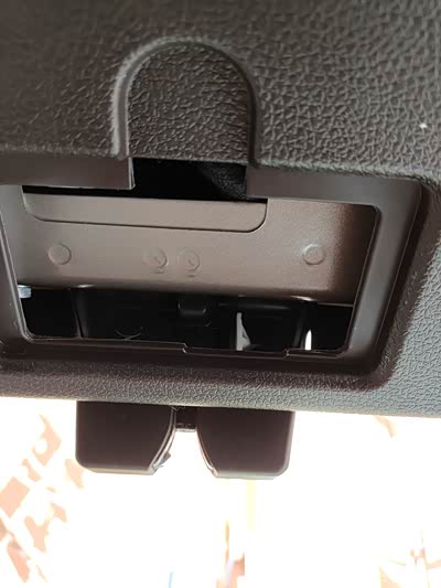

为什么现在尾箱关闭没有之前那种慢慢落下来再上锁的情况了?现在直接哐的一声就掉下来锁住了,以前还能听到有类似铰链上锁的声音,大家有注意到吗?能不能说一下你们目前的情况?售后说没有升级程序

后备箱下方有橡胶块,往外拧几圈就会听到了,别问我怎么知道的

我往锁扣里面喷了油,现在好了

我也是哐的一声,21款的。好像是23年出现的这个问题,我是车耳朵折起来用钥匙打开后备箱就是正常后备箱锁止的声音,一旦车子解锁,车耳朵展开的情况下,长按钥匙关闭后备箱,就是哐的一声,跟润滑感觉没啥关系吧????
