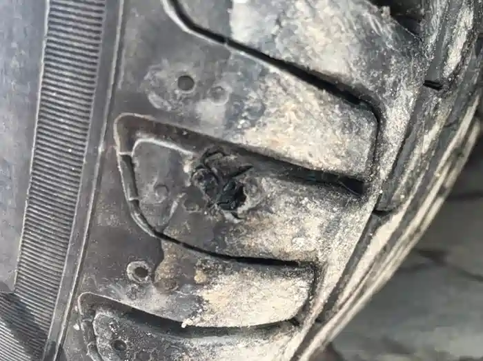

前几天车上提醒低压续跑功能已关闭,然后和客服沟通,说可能是胎压低了。第二天就去了4S店四个轮子检查了一遍发现胎压没有问题,但是右前方轮胎上多了个窟窿,估计可能是压到石头什么的,4儿子的技师说最好是换个轮胎,想请问下各路大神这种情况要怎么办

单从图片中看,伤情不严重。你最好自己先找根牙签探查一下伤口深度,毕竟胎肩位置需要谨慎一点

求教啊,到修车的店里师傅说也可以用专门补胎的胶粘一下

大树啃小猪 关禁闭 已屏蔽
创酷
看照片问题不大

逆时针行走的钟 楼主 关禁闭 已屏蔽
芃一 2017/01/23 09:12:25 发表在 板凳
就怕石头再压着那个地方

芃一 关禁闭 已屏蔽
奔驰C级
逆时针行走的钟 2017/01/23 10:22:38 发表在 4楼
就怕石头再压着那个地方
这套轮胎用了多久
逆时针行走的钟 楼主 关禁闭 已屏蔽
芃一 2017/01/23 10:23:31 发表在 5楼
这套轮胎用了多久
刚满一年,跑了8000多公里了

芃一 关禁闭 已屏蔽
奔驰C级
逆时针行走的钟 2017/01/23 10:50:59 发表在 6楼
刚满一年,跑了8000多公里了
这就得换两条了,否则在左右抓地力上差距较大。不安全
逆时针行走的钟 楼主 关禁闭 已屏蔽
芃一 2017/01/23 10:53:14 发表在 7楼
……真的需要换胎吗

逆时针行走的钟 楼主 关禁闭 已屏蔽
有没有什么办法修补一下

芃一 关禁闭 已屏蔽
奔驰C级
逆时针行走的钟 2017/01/23 10:55:47 发表在 8楼
……真的需要换胎吗
胎肩部位比较脆弱,就如你说的怕再次经受冲击啊
逆时针行走的钟 楼主 关禁闭 已屏蔽
芃一 2017/01/23 10:57:35 发表在 10楼

芃一 关禁闭 已屏蔽
奔驰C级
逆时针行走的钟 2017/01/23 10:56:19 发表在 9楼
有没有什么办法修补一下
没什么办法

nkupku 关禁闭 已屏蔽
宝马X3
没修补方法,没鼓包就没事,换到后轮,下次跑破了再换···

小马嘚驾 关禁闭 已屏蔽
宝马3系
换新的有点可惜,上网上买3m胶,45元一管,牙膏状的。我亲自试验了,效果还行。
yttgod1986 关禁闭 已屏蔽
阿维塔12
你看看低压续跑报警不,不报警看着没啥事

百色车友8608760 关禁闭 已屏蔽
轮胎,刹车,特别是上高速都是很关键的,还是换掉吧
