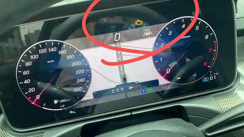

问 C260L开了一个多月发动机故障灯亮了,咋办? 删除 推荐精华 置顶 取消置顶 关闭回复 打开回复 推荐编辑 楼主禁言 移动帖子 重置头像 操作记录 不知道68 0浏览 · 2026-01-02 17:33· 发布于湖北 c260l新车1个多月,车子发动机故障灯亮,怎么办 举报 打开汽车之家 阅读体验更好 相关问题 更多 问carplay问题 0回答 问电瓶长期提示弱电 0回答 问钥匙没电提示一直出 0回答 问请教转向助力油问题? 0回答 问兄弟们安慰一下我 0回答 问请问这是奔驰 c 吗 0回答 全部回复 只看楼主 老司机的尾灯 关禁闭 已屏蔽 先别慌,新车故障灯亮可能是传感器误报,先熄火重启试试。要是还亮,直接联系售后,新车在质保期内,让他们用诊断仪读故障码,看是电路还是部件的问题,免费检修就行,不用自己折腾。 01-02 20:23 来自北京 回复 沙发 屏蔽此人 举报 删除 取消删除 禁言 重置头像 共有条对话 > 彩虹天堂呀 关禁闭 已屏蔽 宝来 燃油品质问题,新车首箱油若加了劣质汽油,易触发氧传感器故障,导致灯亮,先去店里检测一下 01-04 12:57 回复 板凳 屏蔽此人 举报 删除 取消删除 禁言 重置头像 共有条对话 > huangjiandong 关禁闭 已屏蔽 我的福特撼路者去年九月西北超远长途也是黄灯亮,约十万公里。在兰州监测是排放阀问题,因为没什么明显反应,加上等配件要一个月,就硬着头皮走了四千公里青甘大环线,到银川突然灭了,银川回广西路上又亮,直到现在,亮了又灭,灭了又亮,干脆不管了,目前十一万三千多公里。 01-06 11:20 来自广西 回复 地板 屏蔽此人 举报 删除 取消删除 禁言 重置头像 共有条对话 > 把你融化 关禁闭 已屏蔽 奔驰C级 这车有时候连油箱盖拧反了都亮故障灯,大概率是油品问题 01-10 18:23 回复 屏蔽此人 举报 删除 取消删除 禁言 重置头像 共有条对话 > 妖姬暖暖 关禁闭 已屏蔽 可能是传感器误报了,把油箱盖拧开放一会,大概率就能解决,我的之前也出现过这个问题,我还发过类似的贴子,可以去看看 01-11 14:27 来自河北 回复 屏蔽此人 举报 删除 取消删除 禁言 重置头像 共有条对话 > 校长2509 关禁闭 已屏蔽 不是应该重新买一辆么 01-18 21:41 来自浙江 回复 屏蔽此人 举报 删除 取消删除 禁言 重置头像 共有条对话 > Painting南 关禁闭 已屏蔽 欧拉闪电猫 别着急,我家的C已经开始发动机漏油了 01-28 16:21 回复 屏蔽此人 举报 删除 取消删除 禁言 重置头像 共有条对话 > 追光999999 关禁闭 已屏蔽 凯美瑞 发动机故障灯最常见的原因。油箱盖松动:您的油箱盖松动、断裂或缺失。油箱盖问题会降低燃油压力,使燃油蒸气逸出,降低燃油经济性并增加有害排放。催化转换器故障:你的催化转换器最终可能会被物料堵塞,尤其是高里程车辆。催化转换器是排放系统的重要组成部分,负责去除有毒的一氧化碳。催化转换器失效或堵塞会严重影响燃油经济性和车辆性能。火花塞或火花塞线材受污染:随着时间推移,你最终会需要更换新的火花塞或火花塞线。火花塞产生高温火花,点燃气缸内的空气和燃油混合气,使发动机能够启动并运转。故障的火花塞或火花塞线可能导致发动机失火,降低燃油经济性、性能,甚至导致发动机无法运转。氧传感器故障:由于长时间暴露在高温废气中,氧传感器可能需要更换。氧传感器为ECU提供重要的空燃比信息。故障的氧传感器可能导致车辆电脑为发动机提供过多或过少的燃油。燃油过少的发动机有完全故障的风险,而燃油过多的发动机还会产生过多的烟雾和异味。质量空气流量传感器故障:当暴露在污染或颗粒物丰富的空气中时,质量空气流量(MAF)传感器可能会失效。与氧传感器类似,MAF传感器测量进入发动机的空气量,帮助确保空燃比的正确。故障的MAF传感器可能导致发动机失火,最终导致燃油经济性和性能下降,甚至对发动机造成更多不必要的损害。 03-08 16:57 来自湖北 回复 屏蔽此人 举报 删除 取消删除 禁言 重置头像 共有条对话 > 还想在主楼增加内容?点击续写主楼内容 登录 参与更多互动 发表回复 打开App,查看更多评论 首 页 上一页 下一页 末 页 跳 转 取 消 还想在主楼增加内容?点击续写主楼内容 登录 参与更多互动 系统故障 发表回复 图片最多上传9张 微信好友 微信朋友圈 新浪微博 QQ好友 QQ空间 取消 相关推荐 加载中
