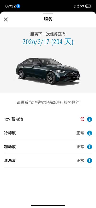

    之前就听说小电瓶不太存电,放个几天就不能启动了。今天亲身体验了一把!
    上半年基本上每天都动车,单日忘返50公里。20号开始休假,25号早上就收到推送电量低的提醒了,吓得我赶紧远程启动点个火。
    电瓶小归小,这尼玛也太小了吧!有兄弟们换过这玩意的吗?

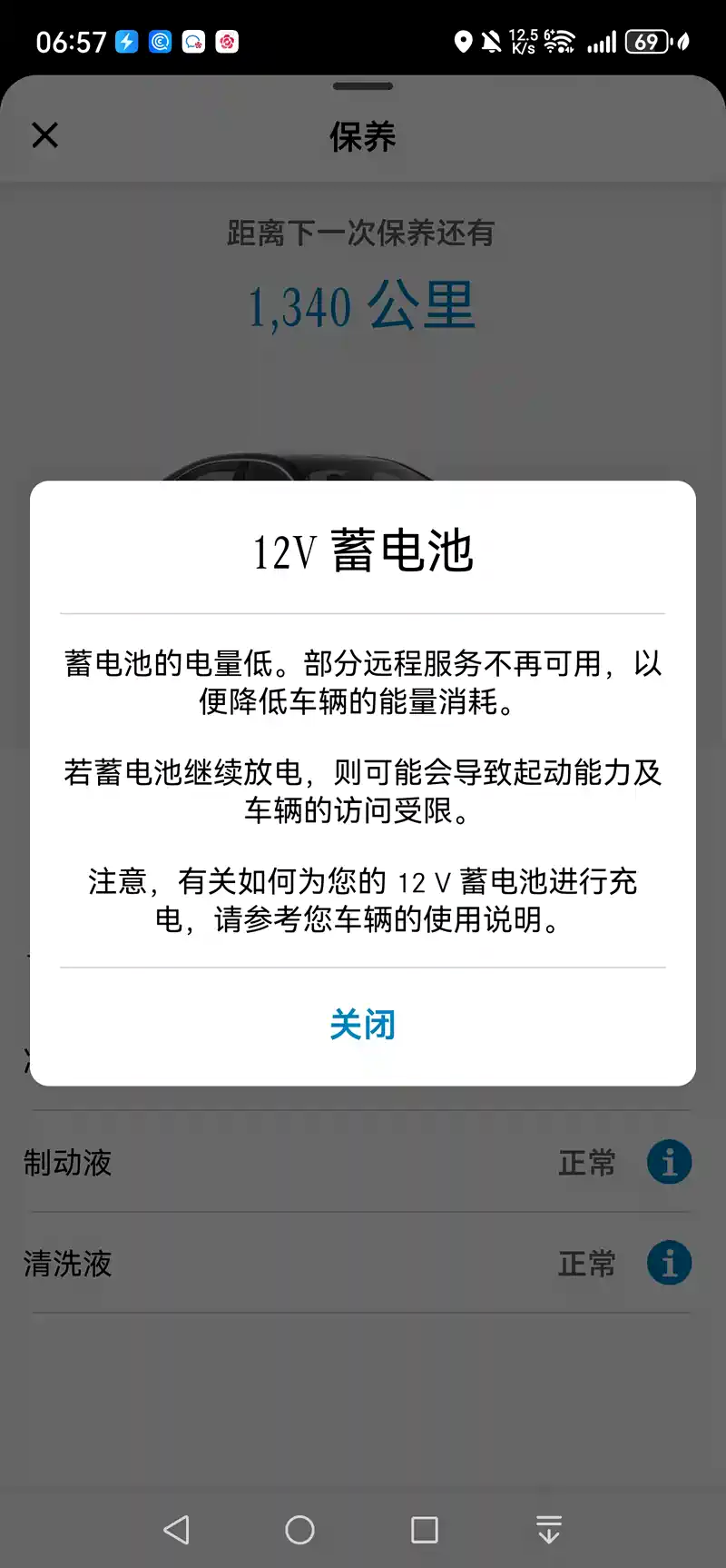

alex_257259 关禁闭 已屏蔽
奔驰C级
我24号~27号停了4天,昨天一早就提示了,上高速跑了50公里充满
