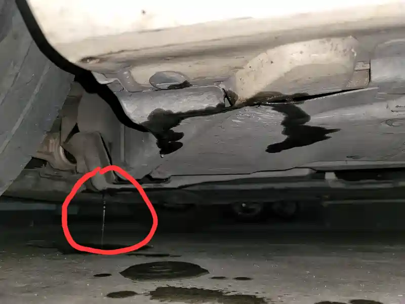

问 请问有修过雨刮水壶的吗? 删除 推荐精华 置顶 取消置顶 关闭回复 打开回复 推荐编辑 楼主禁言 移动帖子 重置头像 操作记录 cyrusyin 0浏览 · 2025-04-24 15:30· 发布于广东 前段时间发现,雨刮水壶漏水了(如图左前轮后边的位置),可能要拆开才能看得到哪里漏的,有车友遇到过这个问题吗?这个情况可以修复的吗?还是整个换掉?大概费用多少? 举报 打开汽车之家 阅读体验更好 相关问题 更多 问电瓶长期提示弱电 0回答 问怠速时有些抖动 0回答 问请教转向助力油问题? 0回答 问轰鸣声 0回答 问删除帖子 怎么操作 0回答 问动力升级有必要吗 0回答 全部回复 只看楼主 山东的小伙 关禁闭 已屏蔽 宝骏560 雨刮水壶修复要看损坏的状态。如果是雨刮水壶,喷水电机的密封胶圈损坏的话,单独更换新的密封垫圈就可以解决问题。这个是需要拆下来才能确定具体渗漏的位置,如果是有轻微的裂口的话,去修理厂用专门的塑料焊枪焊接修复一下就可以。 2025-04-24 15:31 回复 沙发 屏蔽此人 举报 删除 取消删除 禁言 重置头像 共有条对话 > 三电老王 关禁闭 已屏蔽 咱这个这种情况基本上如果说确认好是玻璃水漏的,基本上就是水壶可能破裂,或者说水壶的一些管可能松动导致的这种情况,具体的得拆开进行检查,如果说是管的话,接上就行,如果说是水壶的话,这个拆装加上咱们这个更换部件大约在两三百块钱 2025-04-24 15:31 回复 板凳 屏蔽此人 举报 删除 取消删除 禁言 重置头像 共有条对话 > 小伟杰 关禁闭 已屏蔽 雷克萨斯IS 现在这种情况,首先你要确定是不是雨刮器喷水壶漏水出来的,如果是的话,一般都是电机与喷水壶接触的地方有漏水导致的。建议先进行拆开,只要说车辆这边没有碰撞的话,一般是不容易损坏。拆开如果是损坏破裂的话,这个建议更换,维修的话没有必要。 2025-04-24 15:31 来自贵州 回复 地板 屏蔽此人 举报 删除 取消删除 禁言 重置头像 共有条对话 > 蓝冰i 关禁闭 已屏蔽 沃尔沃S90 要拆开检查下看是接口松动还是水壶破裂。水壶集就是一个塑胶壶,更换很便宜的,你找维修店问问。 2025-04-24 17:01 来自广东 回复 屏蔽此人 举报 删除 取消删除 禁言 重置头像 共有条对话 > 盛夏的果实Ccc 关禁闭 已屏蔽 奔驰C级 是不是做了前轮隔音,下面壶口有个接管松出来了,我的也有这个情况。拆掉内衬板,按回去就可以了。 2025-04-24 17:15 来自广东 回复 屏蔽此人 举报 删除 取消删除 禁言 重置头像 共有条对话 > 梅赛德斯奔驰车友会 关禁闭 已屏蔽 奔驰E级 进c车友会链接: https://zt.autohome.com.cn/bbs/h5/carclubs/detailedinformation?clubId=5885 2025-05-07 11:47 来自浙江 回复 屏蔽此人 举报 删除 取消删除 禁言 重置头像 共有条对话 > 还想在主楼增加内容?点击续写主楼内容 登录 参与更多互动 发表回复 打开App,查看更多评论 首 页 上一页 下一页 末 页 跳 转 取 消 还想在主楼增加内容?点击续写主楼内容 登录 参与更多互动 系统故障 发表回复 图片最多上传9张 微信好友 微信朋友圈 新浪微博 QQ好友 QQ空间 取消 相关推荐 加载中
