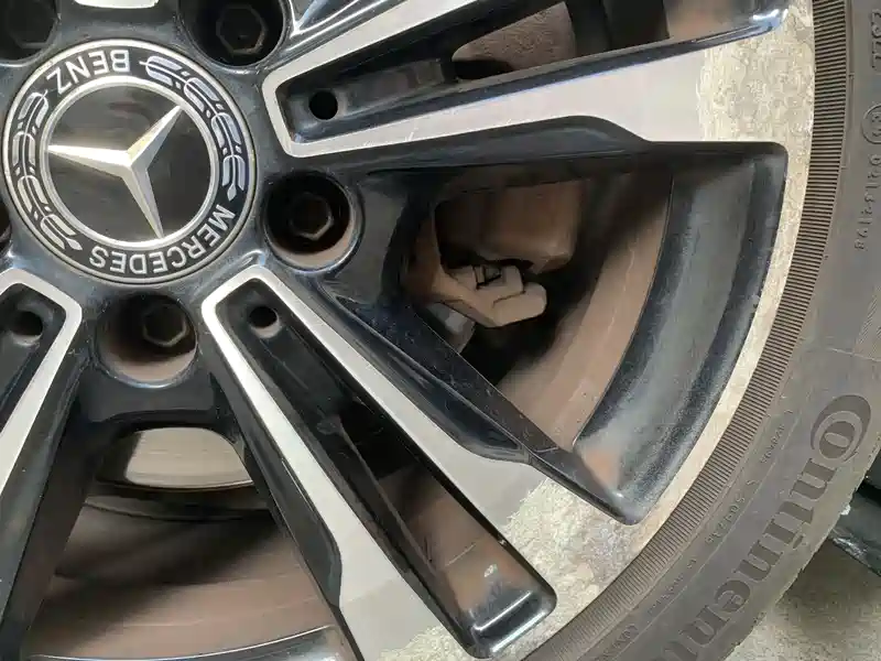

问 换刹车盘的公里数和原因,有兄弟知道吗? 删除 推荐精华 置顶 取消置顶 关闭回复 打开回复 推荐编辑 楼主禁言 移动帖子 重置头像 操作记录 www007sky 0浏览 · 2024-11-11 20:12· 发布于广东 有没有兄弟换过刹车盘的?几万公里换的?为什么要换? 可以发出来参考一下 举报 打开汽车之家 阅读体验更好 相关问题 更多 问防冻液问题? 0回答 问请问这是奔驰 c 吗 0回答 问这是奔驰的哪一款? 0回答 问奔驰180L 0回答 问车辆后排门把手失灵 0回答 问第一辆 0回答 全部回复 只看楼主 zqzyong 关禁闭 已屏蔽 长安CS35PLUS 一般来说主驱动轮的刹车盘大概6-8万公里更换,不是主驱动轮的则可以10万左右更换,但这不能作为判断的唯一标准,得结合实际用车情况。刹车盘时间长了会有不同程度磨损,这个磨损的厚度也是更换刹车盘的一个指标。磨损后表面不再光滑,摩擦力减小,影响制动。还有可能刹车时产生异响或抖动,还会加速刹车片的磨损。因此磨损到一定情况下需要更换刹车盘。 2024-11-11 20:54 来自广东 回复 沙发 屏蔽此人 举报 删除 取消删除 禁言 重置头像 共有条对话 > wysxdong 关禁闭 已屏蔽 奔驰C级 一般来说,需要更换刹车盘是刹车片不能及时更换所导致的,刹车片磨损到极限后造成铁磨铁。 2024-11-12 02:45 来自广东 回复 板凳 屏蔽此人 举报 删除 取消删除 禁言 重置头像 共有条对话 > 路痴考科三 关禁闭 已屏蔽 一般6-8公里 2024-11-12 10:46 来自吉林 回复 地板 屏蔽此人 举报 删除 取消删除 禁言 重置头像 共有条对话 > 蓝冰i 关禁闭 已屏蔽 沃尔沃S90 刹车盘的更换并不是按照固定公里数,而是看磨损情况;如果表面出现磨损不均匀的沟槽,可以拆下来打磨平整继续使用;如果总磨损厚度达到3mm以上,就可以考虑更换了。 2024-11-12 10:54 来自广东 回复 屏蔽此人 举报 删除 取消删除 禁言 重置头像 共有条对话 > 地板脚线 关禁闭 已屏蔽 汉兰达 一般情况下6~8万km去检查一下可以更换,短期之内不需要去检查我选的不会这么快。 2024-11-14 07:12 来自河北 回复 屏蔽此人 举报 删除 取消删除 禁言 重置头像 共有条对话 > 济宁悦星奔驰专修 关禁闭 已屏蔽 个人驾驶习惯不一样 一般8万公里左右 2024-12-18 11:39 来自山东 回复 屏蔽此人 举报 删除 取消删除 禁言 重置头像 共有条对话 > 戴小华 关禁闭 已屏蔽 宝马X5(进口) 没有具体的更换周期,与实际测量为准 2024-12-24 19:48 来自天津 回复 屏蔽此人 举报 删除 取消删除 禁言 重置头像 共有条对话 > 还想在主楼增加内容?点击续写主楼内容 登录 参与更多互动 发表回复 打开App,查看更多评论 首 页 上一页 下一页 末 页 跳 转 取 消 还想在主楼增加内容?点击续写主楼内容 登录 参与更多互动 系统故障 发表回复 图片最多上传9张 微信好友 微信朋友圈 新浪微博 QQ好友 QQ空间 取消 相关推荐 加载中
