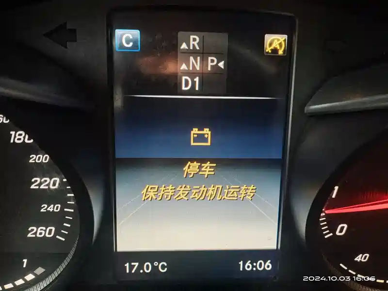

请教一下行车中提示:停车保持发动机运转,什么原因?

上面同时有出现黄色电瓶标志,很明显是电瓶亏电,需要怠速充电。是不是车停太久没有开导致缺电,或者是电瓶寿命快到了,无法充电。
建议先检查下电池健康状况。

比如给蓄电池充电或者给空调压缩机提供动力发动机就会保持运转,出这个提示原因是电瓶需充电
