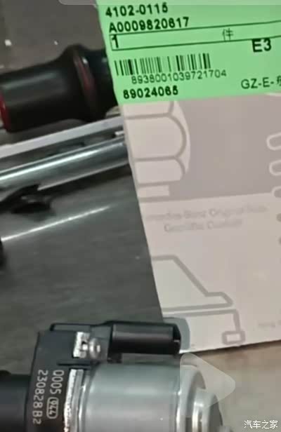

不用红包,直接上4s店去看看暖水阀吧,大概率就是这个常开导致的,索赔一下
