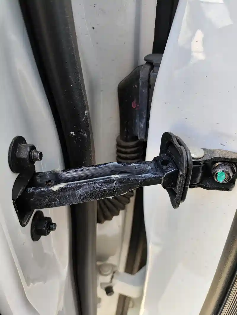

主驾车门限位器裂开了,想自己动手更换,请问该如何拆卸更换?

首先准备好螺丝刀、塑料撬板和套筒扳手等工具。然后,在车门内侧把手周围、底部及内饰板边缘寻找固定螺丝,有的可能需拆下车门内拉手装饰盖才能看到。用螺丝刀拧下这些螺丝后,用塑料撬板从内饰板边缘小心插入,慢慢撬动,将卡扣逐一松开。操作时要轻,避免损坏卡扣和内饰板。最后将内饰板轻轻取下,为更换限位器做准备。

拆掉固定螺丝,但是限位器的一头较大的那一头是在门里面的,需要拆卸门内饰板,而且那个位置有点不是太好操作,你可以尝试下,装好以后固定好螺丝,然后回复内饰板就OK了。
