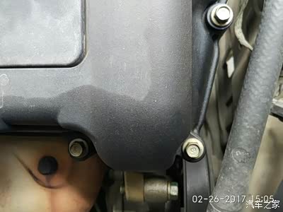

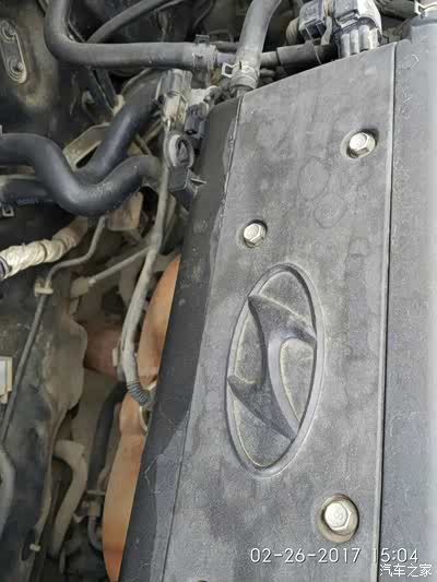

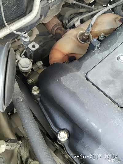

发动机缸盖边缘渗油,帮忙看看需要大修吗?
LJM7763
0浏览 · 2017-02-26 15:32
机油检查油尺油量没有变化。
变速箱油尺检查有点多,超过油尺最高位。
好像渗漏很严重,不知道是什么油。
变箱油加多了会跑到缸盖上吗?

不需要大修,换缸垫解决问题。
jjhgh 关禁闭 已屏蔽
换一个气门室盖垫
2017-02-26 18:43 回复

气门室盖垫

在论坛搜索发现,发动机盖渗油好像是悦动通病,北京现代的胶垫质量有问题吧。

注意平时发动机工作温度(水温),过高(虽没开锅)会缩短缸垫,各油封的使用寿名(加快老化)。

拿下来盖重新打胶,用好点的胶,

气门室盖密封条老化。鉴定完毕
廊坊车友2157138 关禁闭 已屏蔽
到4s店一会就换完,才100多块钱,千万不要去外面换打胶的,你会后悔的。
