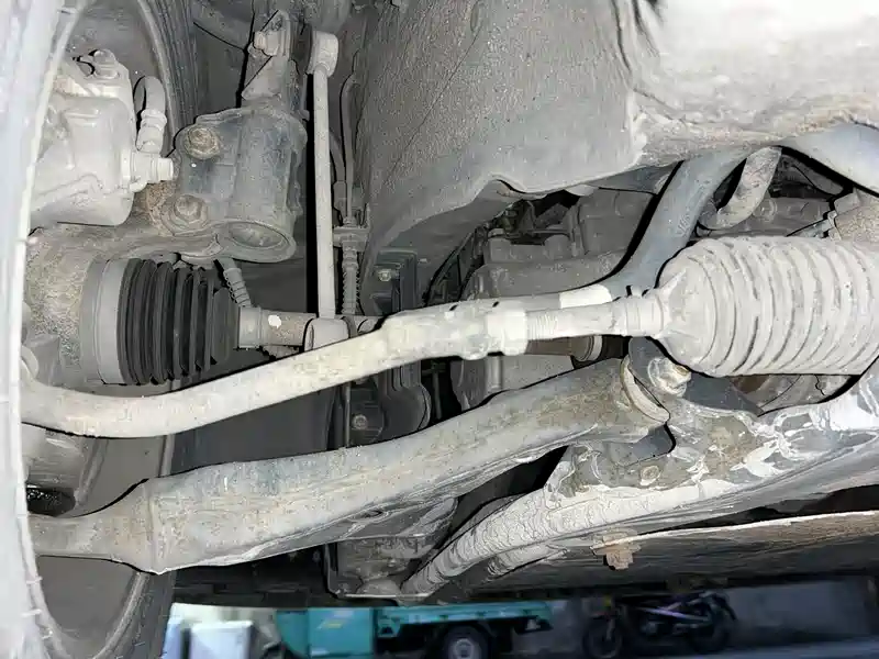

问 08款悦动可以自己更换前摆臂球头吗? 删除 推荐精华 置顶 取消置顶 关闭回复 打开回复 推荐编辑 楼主禁言 移动帖子 重置头像 操作记录 BMWdriver萧山 0浏览 · 2025-02-19 18:38· 发布于浙江 举报 打开汽车之家 阅读体验更好 相关问题 更多 问空调开四档风力有异响 0回答 问悦动起动机型号 0回答 问请教老车主们 0回答 问求个好大哥看看 0回答 问涨紧轮三件套维修费用 0回答 问这是悦动哪一款? 0回答 全部回复 只看楼主 cardoctor 关禁闭 已屏蔽 根据你的问题、这个当然没有问题、有工具有设备就可以了、然后最好做一下四轮定位更换了之后、万一轮胎吃胎导致轮胎废了 2025-02-19 18:51 来自浙江 回复 沙发 屏蔽此人 举报 删除 取消删除 禁言 重置头像 共有条对话 > 风景就在路上 关禁闭 已屏蔽 豪越L 这个球头自己是换不了的。因为拆卸这个球头还有装配这个球头都需要专业的机器,正常很难压进去的 2025-02-19 18:59 来自吉林 回复 板凳 屏蔽此人 举报 删除 取消删除 禁言 重置头像 共有条对话 > 修理工老张 关禁闭 已屏蔽 秦L 像这个车子自己是没有办法更换前摆臂的球头的,因为这个车型的前摆臂球头适合下支臂一起的,没有办法单独换。而且在拆卸的时候必须要从车下方拆卸螺丝,如果您只是有个千斤顶操作的话是非常危险的,因为您在拆卸的时候需要往侧面拉,所以很容易将车子拉倒。而且这个在装配的时候也需要有一定的技巧,所以没有举升机的情况下是很难操作的,而且危险系数也比较高。 2025-02-19 19:28 来自山东 回复 地板 屏蔽此人 举报 删除 取消删除 禁言 重置头像 共有条对话 > 泰安车友6882872 关禁闭 已屏蔽 不行吧,需要很大的力气和工具的,自己搞不定估计。你的外球笼皮套是不是也换过了,很新。 2025-03-16 18:34 来自山东 回复 屏蔽此人 举报 删除 取消删除 禁言 重置头像 共有条对话 > 榕树下 关禁闭 已屏蔽 照片显示的应该是平衡杆拉耳,自己完全可以更换。很简单的 2025-03-19 08:18 来自浙江 回复 屏蔽此人 举报 删除 取消删除 禁言 重置头像 共有条对话 > 甬江之口 关禁闭 已屏蔽 一般人吃不消的 2025-03-19 10:25 来自浙江 回复 屏蔽此人 举报 删除 取消删除 禁言 重置头像 共有条对话 > 威籽1E大管 关禁闭 已屏蔽 伊兰特 你的有水温表不?水温多少度报警 2025-05-15 16:45 来自广东 回复 屏蔽此人 举报 删除 取消删除 禁言 重置头像 共有条对话 > king308 关禁闭 已屏蔽 奥迪Q3 可以换的,50块钱工时费自己网上买,我换过 2025-05-16 15:11 来自浙江 回复 屏蔽此人 举报 删除 取消删除 禁言 重置头像 共有条对话 > 还想在主楼增加内容?点击续写主楼内容 登录 参与更多互动 发表回复 打开App,查看更多评论 首 页 上一页 下一页 末 页 跳 转 取 消 还想在主楼增加内容?点击续写主楼内容 登录 参与更多互动 系统故障 发表回复 图片最多上传9张 微信好友 微信朋友圈 新浪微博 QQ好友 QQ空间 取消 相关推荐 加载中
