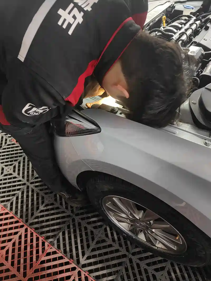

问 悦动冷车启动挂D档车身抖动,热车后减轻,这是啥故障?求助大佬解答! 删除 推荐精华 置顶 取消置顶 关闭回复 打开回复 推荐编辑 楼主禁言 移动帖子 重置头像 操作记录 乐山车友6600314 0浏览 · 2025-01-13 04:02· 发布于四川 求助大佬,悦动冷车启动挂D档车身抖动,N档P档则不会,怠速稳定,车热后抖动没有那么明显,这是什么问题呀 举报 打开汽车之家 阅读体验更好 相关问题 更多 问悦动行车电脑 0回答 问空调开四档风力有异响 0回答 问悦动起动机型号 0回答 问加速抖动 0回答 问颠簸路咯噔咯噔异响 0回答 问请教老车主们 0回答 全部回复 只看楼主 沃行沃顺 关禁闭 已屏蔽 钛3 这种情况可能是多种原因导致的。一是发动机积碳问题。积碳过多,冷车时会吸附汽油,使混合气变稀,发动机工作不稳产生抖动。车热后积碳对燃油吸附的影响变小,抖动减轻。二是变速箱方面。变速箱油质差或长期未换,冷车时粘度高、流动性差,影响传动,挂D档抖动。热车后油流动性变好,抖动减弱。还有可能是变速箱机脚垫老化,无法有效缓冲震动,冷车挂D档时抖动明显,热车后发动机和变速箱状态稳定,震动变小。另外,节气门脏污影响进气量,或水温传感器故障导致冷车时电脑无法精准控制混合气,也会造成冷车挂D档抖动,热车后有所改善。 2025-01-13 04:39 来自浙江 回复 沙发 屏蔽此人 举报 删除 取消删除 禁言 重置头像 共有条对话 > 我开凌渡来的 关禁闭 已屏蔽 艾瑞泽5 车友好,这种情况可能是节气门脏污、火花塞问题、变速箱油压异常、发动机与变速箱连接问题或者发动机机脚胶老化导致的。 2025-01-13 06:01 来自山东 回复 板凳 屏蔽此人 举报 删除 取消删除 禁言 重置头像 共有条对话 > 山东的小伙 关禁闭 已屏蔽 宝骏560 悦动冷车挂低档车身抖动热车减轻原因如下。第一节气门太脏导致的这种现象,建议清洗节气门,然后重新做一下节气门匹配。第二,发动机或者变速箱,固定机,脚垫老化导致的抖动需要检查一下固定机脚垫的状态,如果老化开裂严重,需要及时更换。 2025-01-13 06:14 来自山东 回复 地板 屏蔽此人 举报 删除 取消删除 禁言 重置头像 共有条对话 > 大胖橘分橘 关禁闭 已屏蔽 积碳过多导致的,冷车启动时,喷油嘴喷出的汽油会被积碳大量吸收,导致冷启动的混合气过稀,使得发动机动力不足而抖动。当发动机温度上升后,积碳对喷油的影响减小,抖动减轻。 2025-01-13 07:40 来自吉林 回复 屏蔽此人 举报 删除 取消删除 禁言 重置头像 共有条对话 > 悦然心动1206 关禁闭 已屏蔽 悦动 电脑板的电容爆了漏液,更换掉电容就好 2025-11-12 11:44 来自广东 回复 屏蔽此人 举报 删除 取消删除 禁言 重置头像 共有条对话 > 还想在主楼增加内容?点击续写主楼内容 登录 参与更多互动 发表回复 打开App,查看更多评论 首 页 上一页 下一页 末 页 跳 转 取 消 还想在主楼增加内容?点击续写主楼内容 登录 参与更多互动 系统故障 发表回复 图片最多上传9张 微信好友 微信朋友圈 新浪微博 QQ好友 QQ空间 取消 相关推荐 加载中
