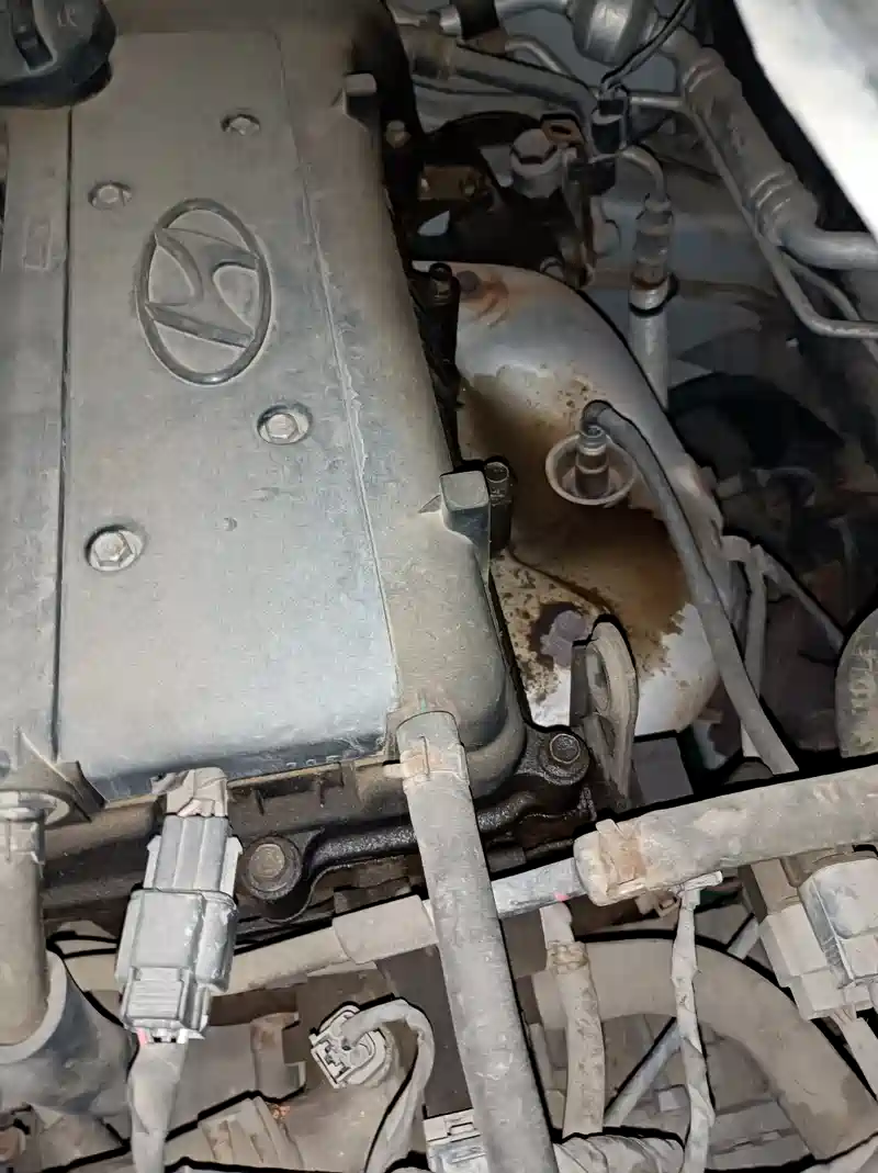

2011款悦动漏油了,咋整啊? 删除 取消推荐 置顶 取消置顶 关闭回复 打开回复 推荐编辑 楼主禁言 移动帖子 重置头像 操作记录 泰安车友6882872 0浏览 · 2025-01-12 16:39· 发布于山东 2011款悦动,突然发现好像漏油了哎,怎么办。 举报 打开汽车之家 阅读体验更好 相关问题 更多 问做哪些检查以及保养 0回答 问空调开四档风力有异响 0回答 问发动机灯亮,求助 0回答 问悦动启动问题 0回答 问悦动行车电脑 0回答 问颠簸路咯噔咯噔异响 0回答 全部回复 只看楼主 泰安车友6882872 楼主 关禁闭 已屏蔽 而且看那个大片的印迹,我感觉还是喷了一下的? 2025-01-12 16:40 来自山东 回复 沙发 举报 删除 取消删除 禁言 重置头像 共有条对话 > 修理工老张 关禁闭 已屏蔽 秦L 通过图片来看,您这个车子的气门室盖部位出现了漏油的情况,所以在排气管上面就会有机油,一般出现这种情况的话,可以考虑先更换一个气门室盖的垫圈,这个橡胶垫圈老化就会导致这里漏油。一般来说这个车子换一个垫圈价格在100块钱左右,如果更换之后没有效果的话,说明这个气门室盖变形了,需要同时更换掉。 2025-01-12 17:04 来自山东 回复 板凳 屏蔽此人 举报 删除 取消删除 禁言 重置头像 共有条对话 > 钦差2 关禁闭 已屏蔽 启辰D60 发动机缸盖漏机油,看图片还是很严重的,建议还是更换缸盖垫解决吧! 2025-01-12 17:05 来自河南 回复 地板 屏蔽此人 举报 删除 取消删除 禁言 重置头像 共有条对话 > 花生丨小米 关禁闭 已屏蔽 阿特兹 先看看漏油位置,如果是油封老化或密封垫坏了,就换新的;螺丝松了就拧紧;机油多了就放掉点。要是自己搞不定,就赶紧找个靠谱的修理厂去修。 2025-01-12 17:11 来自湖北 回复 屏蔽此人 举报 删除 取消删除 禁言 重置头像 共有条对话 > 山东的小伙 关禁闭 已屏蔽 宝骏560 图片中车辆漏油是属于气门室盖垫老化导致的渗漏机油。第一,这种情况不属于什么大的问题,正常更换新的气门室盖垫就可以解决问题。第二,相关的费用在外面修理厂,一般是在150左右就可以搞定,在4s店要在300左右。 2025-01-12 17:15 来自山东 回复 屏蔽此人 举报 删除 取消删除 禁言 重置头像 共有条对话 > 三颗残亚 关禁闭 已屏蔽 悦动 从图片上来,气门室盖的垫子老化,导致渗油的可能性最大,此款车5-8年基本上就会有这个垫子老化渗油的情况,更换垫子就可以了,配件+工时 可能要200左右。应该不是大问题。 2025-01-13 09:10 来自四川 回复 屏蔽此人 举报 删除 取消删除 禁言 重置头像 共有条对话 > 苇子沟 关禁闭 已屏蔽 宋L DM-i 2011款悦动突然漏油,应立即停车检查。先确定漏油位置,若机油盖密封不好可换机油盖;油位高就放出多余机油;零件老化导致的漏油需更换老化部件;变速箱油量多则调整油量。若无法确定原因,建议呼叫拖车送修。 2025-01-13 14:21 来自黑龙江 回复 屏蔽此人 举报 删除 取消删除 禁言 重置头像 共有条对话 > 成都车友0006249 关禁闭 已屏蔽 哥。我想请教个问题。在不点火的情况,打开车门。防盗系统一直叫,怎么处理 2025-12-10 18:04 回复 屏蔽此人 举报 删除 取消删除 禁言 重置头像 共有条对话 > 潍坊车友5474613 关禁闭 已屏蔽 换个气门室盖密封圈,工具一把套筒扳手,花费一二十块钱,很简单 2025-12-23 10:11 来自山东 回复 屏蔽此人 举报 删除 取消删除 禁言 重置头像 共有条对话 > 还想在主楼增加内容?点击续写主楼内容 登录 参与更多互动 发表回复 打开App,查看更多评论 首 页 上一页 下一页 末 页 跳 转 取 消 还想在主楼增加内容?点击续写主楼内容 登录 参与更多互动 系统故障 发表回复 图片最多上传9张 微信好友 微信朋友圈 新浪微博 QQ好友 QQ空间 取消 相关推荐 加载中
