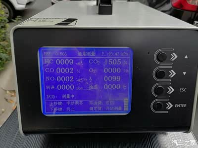

发动机燃烧状态不好,混合气浓度失准引起的失火抖动症状…
1.用解码器查看动态数据流,看看抖动时的失火频率…
2.最好测试发动机燃烧工况,看看混合气实际状态,通过数据分析诊断,再对症维护解决。可以把测试数据发给我帮你看看(如图)…
