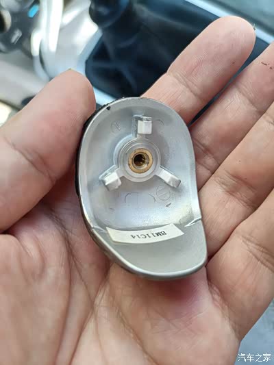

2011款手动挡悦动的档把子的上盖掉了,怎么安上?
虎将上下而求索
0浏览 · 2023-08-14 17:29
我看有螺丝扣,难道是把档把子拆下来,从下面拧上螺丝??

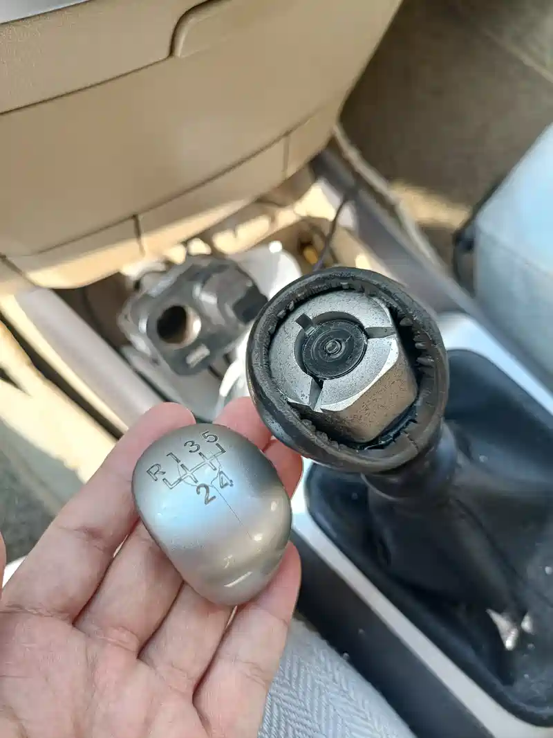

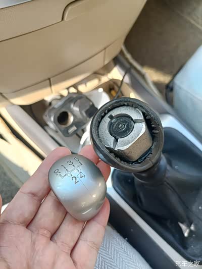

档把逆时针拧下来然后就能看到螺丝了 自己用螺丝刀拧上去就行了

档球可以逆时针拧下来

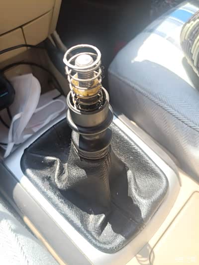

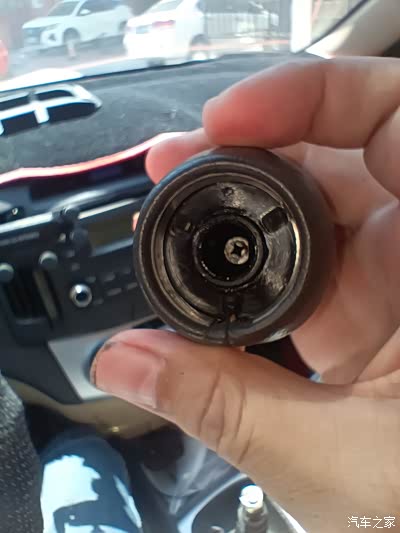

最后按各位大哥说的做的。这玩意叫档把把头。逆时针拧下来,里面有个十字螺丝,正下方用十字螺丝刀拧上那个掉了的盖,再顺时针拧上档把把头。
