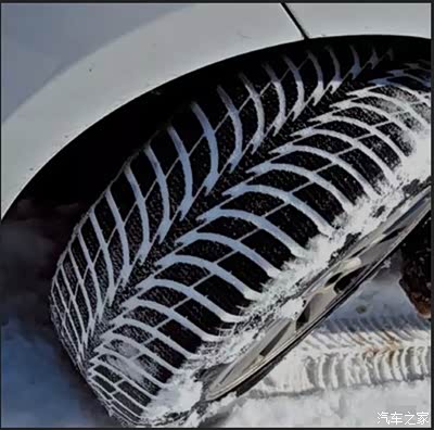

1、纵向花纹。这种花纹操纵稳定性优良,转动抵抗小,不容易横向滑移。一般适用于路况较好的路面,如高速公路或城市路面等。行驶中滚动阻力小,因此与地面摩擦力小,具有较好的行驶导向性,很适宜于高速行驶。而且纵向轮胎排水性能优异,在湿滑路面不易打滑,行驶中的噪音也较小。
2、横向花纹。因为花纹采用了横向设计,因此轮胎与地面接触面积增大,无论是制动力、驱动力都表现较出色,较大地弥补了纵向花纹轮胎的不足,适用于荒郊野外、建筑工地等恶劣路况。
3、纵横向花纹。吸收了纵向花纹排水性能好、噪声小的优点,同时兼顾了横向花纹动力性能方面的强项,比纯粹的纵向花纹具有更好的驱动力、制动力表现。因此这种类型花纹的轮胎适应能力强,应用范围广泛,它既适用于不同的硬路面,路况差的道路也可以对付,也适用于轿车和货车,因此纵横兼有的花纹类型已成了轮胎花纹的主流。
4、泥雪地花纹。其轮胎花纹呈块状排列,当车辆行驶在雪地或泥泞地面时,花纹深嵌入雪地或泥泞中,车辆借此产生驱动力。因此块状花纹是四种花纹类型中驱动力、制动性能最好的。但是在使用这种轮胎时,一定要将胎面上的防滑钉去掉,否则,会破坏路面。
5、越野花纹。越野花纹是专门为适应干、湿、崎岖山路和泥泞、沙路而设计的花纹。这种花纹轮胎就像五项全能运动员一样,一身兼具数种特长,能适用各种恶劣环境和气候,因此,它是年轻人或吉普等越野车使用的最佳轮胎。越野花纹分为无向和有向花纹两种,其中有向花纹使用时具有方向性。越野花纹轮胎适合于在崎岖不平的道路、松软土路和无路地区使用。
