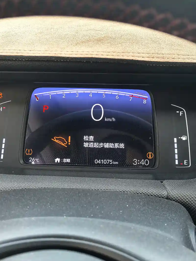

今天开着开着突然灭火了,在打打不着火了,你们有出现这种情况的吗?

从仪表报的这个故障来看,就是abs转速传感器的问题,这个不会导致发动机无法启动啊。建议整车断电,过一会儿再通电试一下,看是否能够正常启动
如果还不行的话,就把电池的负极给断开,过一会儿再接上,这样的话基本上就能够启动了。如果还是不行,那可能就是发动机出问题了,比如说某些传感器故障,特别是凸轮轴位置传感器

    电瓶没电了

    最后是被老鼠关顾了不[嘿嘿]

    燃油泵总成,好几个这样的情况了
