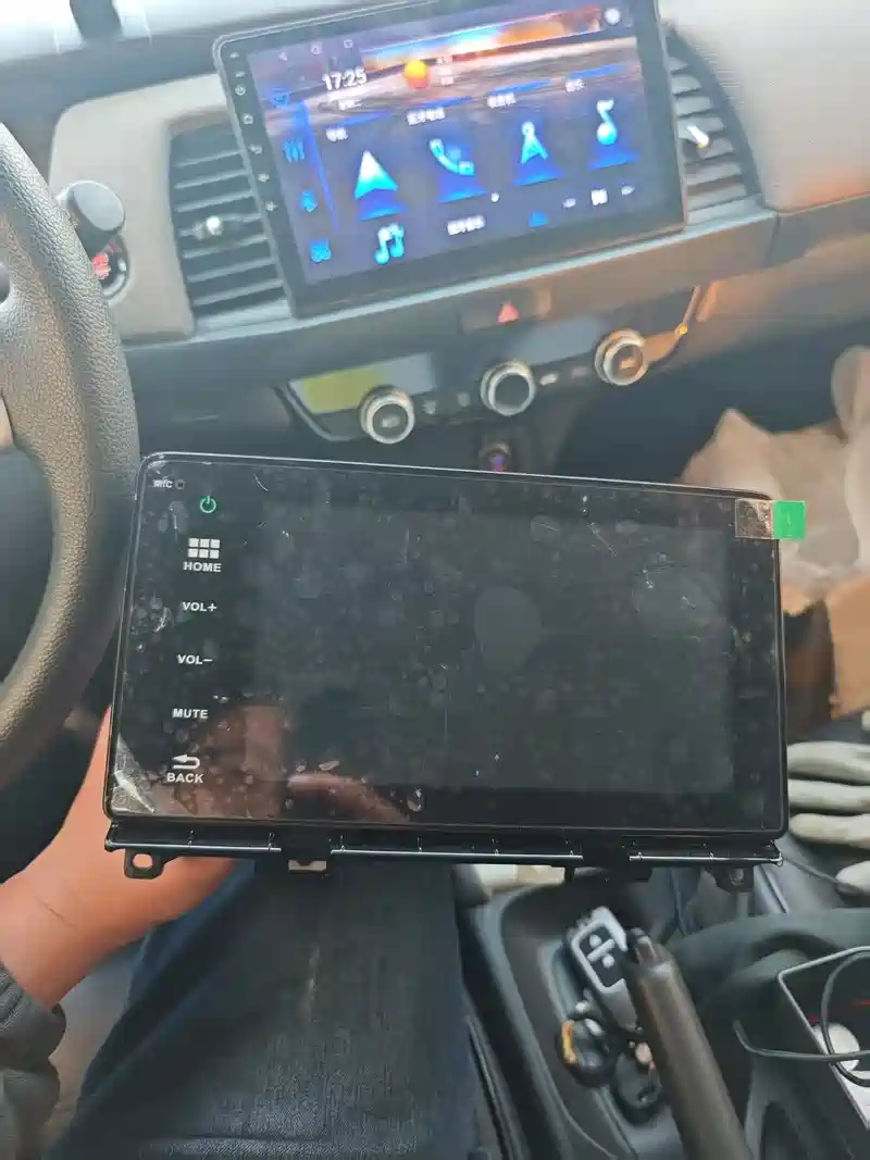

我买的是二手车,上任车主装的多功能方向盘按键,安卓大屏,我感觉还不如原厂主机好用,又买了一个原厂主机,装上发现什么功能都正常就是多功能方向盘按键没用。我又换回大屏主机,按键功能正常使用,音量加减都可以,就是用原厂主机一点反应都没有。有知道怎么回事的吗?

之前的方向盘按键和主机是怎么连接的,通过蓝牙还是接的线

这个是正常的,因为后期更换的这个主机部分功能与原厂主机不一致,所以这就导致多功能方向盘上的一些功能不能控制原厂主机,说白了就是原厂的主机功能不是特别齐全,其次也存在一些兼容性的问题,导致无法正常通信

这个应该就是匹配的问题。因为原车主在换了大屏之后,肯定是把多功能方向盘跟后换的这个大屏进行了匹配,所以能够进行使用和控制。
现在重新换回原厂的屏幕,这个功能是不匹配的。如果确定换回来,那就找个改装店去重新做一下多功能方向盘的匹配

他是不是原来改的安卓车机装多功能按键协议盒了,说白了就是方向盘按键和原厂车机说一种语言,安卓车机说另外一种语言,装个协议盒就相当于翻译器,让方向盘按键和车机用一种语言说话,这回原厂车机倒听不懂了

要加个本田协议盒

协议要拆了懂吗

一看就是低配车,现在你装高配的车机,协议应该不通,查查方向盘到车机的协议是否正确,希望能帮到你

其实本田这个所谓的原厂估计也是山寨货

原厂主机不带协议,安卓屏带协议
