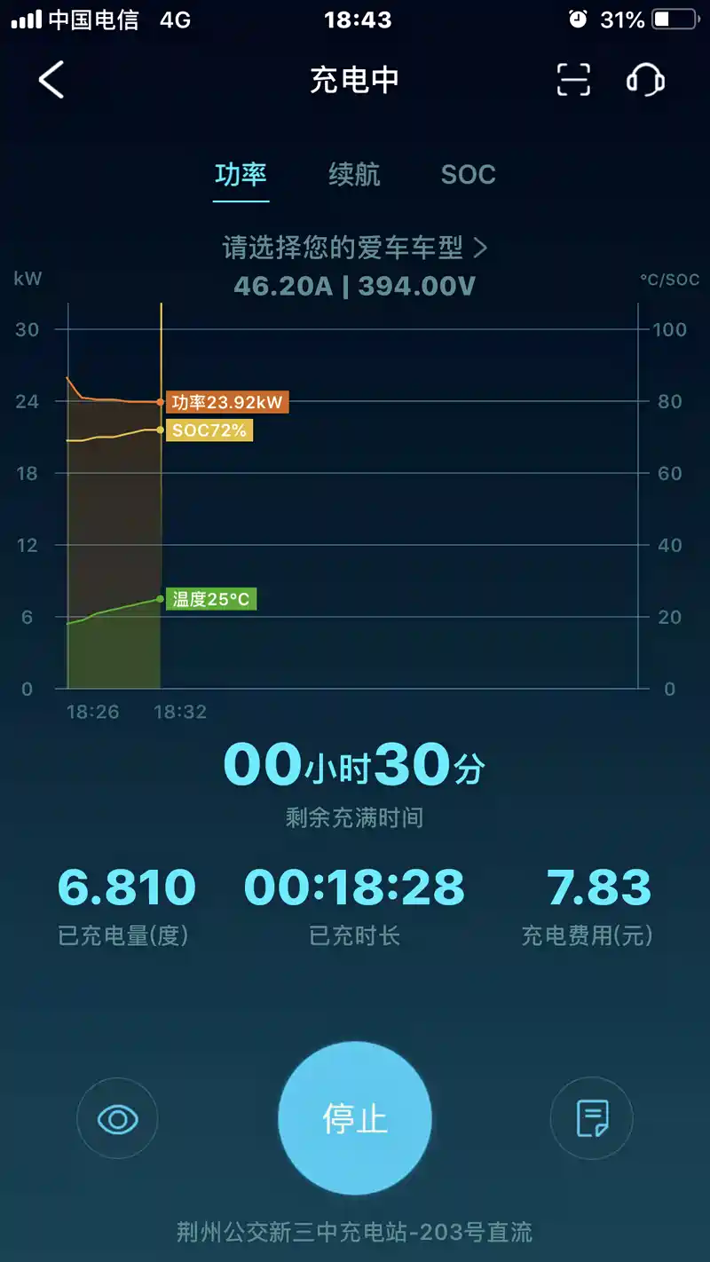

72%电量 充电电流只有46.2安 功率只有23.92千瓦 这是在六十千瓦桩充电 充电功率是不是太小 我从9%充满402公里需要两个小时 这正常吗?
求大神解惑

你这个充电速度已经很快了 ,两个小时充到四百多公里 快速充电桩也不过是这样 。

这个很正常,充电的时间实际上是根据通过电流决定的,所以说如果电流通过低, 这个时间也是正常的。

充电的速度应该很快,说明你当地得电压比较稳,一些城市电压不稳的时候,充电速度比较慢,而且有限制电流保护,可能要达到5个小时,所以你这个时间应该是正常的。

功率太小了 普遍在50千瓦左右。。其他车型。。

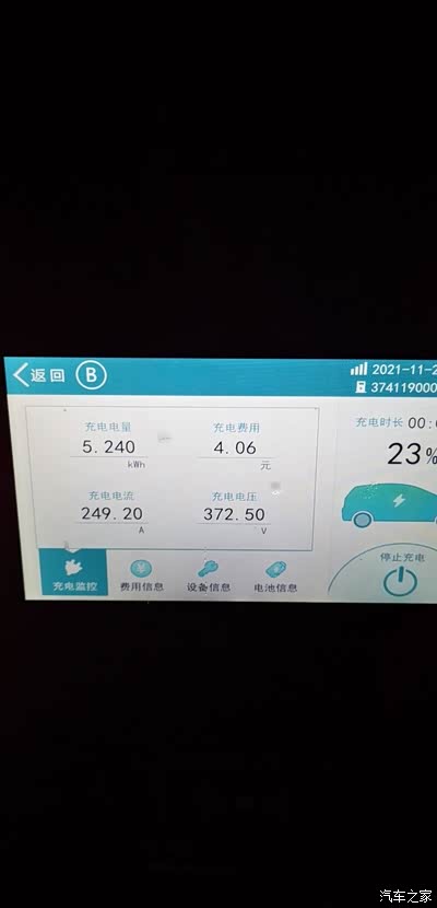

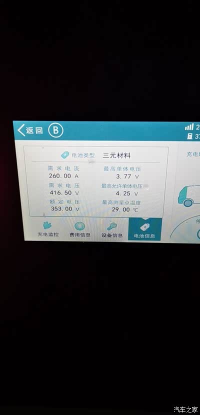

肯定不正常,100以上电流才对,都e50 a了,还充电慢,江淮4 5就是充电慢,才被打败的,还不长记性,还充电慢?你多换几个桩,星星,特来电,国电,各品牌都试试,在温度和电量一样时测试,如果都慢,只能说e50a充电还是不行,垃圾。他的最高电流应该在240a。

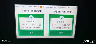

2号枪我的E50A,1号枪吉利帝豪,哎,买这个车,肠子都悔青了,电池包容量小,充电慢,续航差,思皓我想问问不知道你拿什么去竞争市场?
