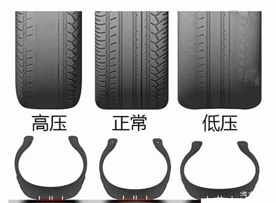

汽车胎压是影响轮胎寿命的重要因素,不要过高或者过低,要按照车辆标示的胎压进行充气,需要注意的是,轮胎气压会随温度的变化而改变,受热胀冷缩的影响,冬天轮胎气压也会降低,若不适当地增加胎压,不仅会增加汽车的油耗,还会加速汽车轮胎的磨损,通常情况下车子的胎压标准是冷车状态下 2.3-2.5 都属于正常范围,最高不要超过 3.0;最低不要低于 2.1,(1)胎压过高,轮胎与路面接触面就会变小,轮胎中心易磨损;且附着力变小,影响行车安全;胎压过高轮胎减震效果会变差,影响车子舒适性,如果在炎热的夏季,胎压过高会加大爆胎的风险,(2)胎压过低,轮胎与路面接触面变大易造成轮胎两边磨损严重,转向沉重,车子滚动阻力变大,油耗增加;且轮胎反复挤压变形,导致产生大量的热,从而发生爆胎。
