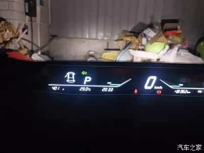

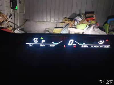

7000W的充电桩怎么电流才16A,相当于3000W?
廊坊车友7760462
0浏览 · 2021-07-30 17:23
接线没问题,,,6平方线,,纯国标,,自己家的线材(自己家电缆厂),,电压没问题,,,,自己家的变压器。。。。。。。
我来科普一下吧,车上显示16A   对应的是充电桩的输出电流。输出电压  应该是380V左右。所以输出功率  P=U*I=380*16=6080W。充电桩  本质上就是一个电源,有输入才会有输出。输出功率<=输入功率,损耗先不算。先取等号,输入电压是220V,所以有6080/220=27A ,接近 充电桩 32A  MAX  的标准。车上的是锂电池,当电量越低,充电流越大,越接近充满,充电流越小。所以你看到的充电流16A可能是在40%电量的时候充的。我试过在20%以下的时候充电。车上充电流是在18A左右。对应的输出电流在31A附近。所以7KW是对的,没有虚标。另外也用电流勾表实测过输入线的电流  确实在31A。充电一小时左右  摸过充电桩,LOGO附近比较烫,这就是输入-输出的热损耗,线路上,接头处还会有一点损耗。实测:33%电量开始充电,显示4个小时10分充好。到第二天看电表,度数在33度。
嗯,不正之处,欢迎来锤。我只是个学电的。

小仪表盘上显示的16A,是电压400V的。400乘16是6KW多,我实测过1小时能充6度多电。
2021-07-30 18:06 回复

三相16A大概攻率大概8kw

交流充电是靠车载充电机整流变压后提升到400V的直流电后给电池充电的。16A*400V=6400W,不要直接拿交流市电来计算,就算要对比也是耗电量与充电量对比。你看下电表,充电前后的度数差再看下电池充进去多少电。
