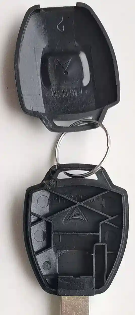

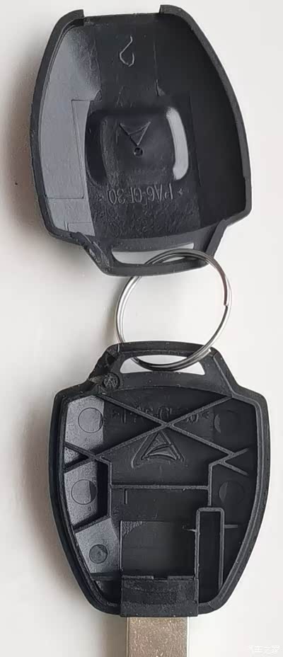

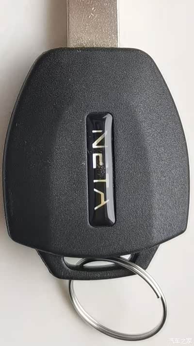

哪吒V开了3年了。今天才发现,机械钥匙只能开车门。放到指定的位置也没法启动车辆。机械钥匙不像说明书介绍的可用于启动驾驶车辆。撬开一看,里面啥也没有。

机械钥匙里面是没有芯片的不能启动车辆,要去4s店加装芯片才能启动车辆。我去年加装的芯片180元.

好像只有21款带芯片,后期减配了,只能开锁不能开车

22年4月份后的减配芯片了

没用的,机械锁匙没芯片
