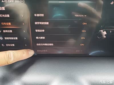

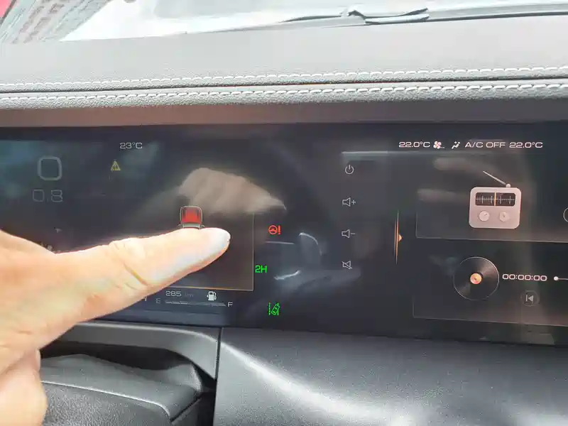

今晨拆下前杠准备安装防虫网。倒车的时候发现坦克300突发方向盘故障,方向盘转动困难,死沉,车辆无法正常驾驶。屏幕上方向盘故障灯亮,系统菜单里面方向盘助力力度选择变成了灰色无法点击。重新打火数次、电瓶断电都无法解决。拔下的插头有前摄像头、雷达、大灯。数日前改喇叭时拆过一次前杠,没有任何问题。现在如此,问了4s和400都没有解决办法,怎么办?有车友遇见过并解决了的吗?
        车辆提车将近一个月,目前2000多公里,很爱惜的跑磨合中,走过几公里烂路,低四上过一个堵路的小土包,发现底盘低过不去就倒回来了,其他无越野史,一直城市里面跑公路。

车停了一上午,方向盘助力又自己好了。太可怕了,感觉可能是车的助力控制单元死机了。这要是在阿里无人区,没手机信号、没4s,车还不能拐弯必须走直线,还得翻山越岭呢!
2021-06-16 13:32 回复
淄博车友4470771 楼主 关禁闭 已屏蔽
以前兜里装着钥匙,锁车和开锁都不会响喇叭。今天助力恢复前,解锁车辆居然滴的响了一声,然后助力就恢复了。要是车子质量不好,有件坏了及时召回更换也没问题,现在是他自己坏了又会自己好,说明很不稳定啊!这还敢单车跑长途吗?
