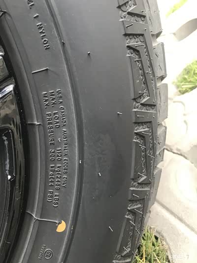

轮胎上有标注的最高承载气压值,用最高承压值X80%就是最合理的轮胎气压值。

阁下把购买的轮胎胎侧标注最高气压再确认一下吧,本人见过加重MT轮胎是450kpa 的压力,标注:550kpa 轮胎确实本人没见过。

阁下可以看一下本人购买的轻越野ATII型轮胎,包括为了美观好看的胎侧白字、胎花以及标注的载重量、气压值。我现在就是按照最高值X80%充的气,包括噪音、油耗都非常不错,几乎和原车HT胎没有太大的区别,但是抓地力提高了不少。
