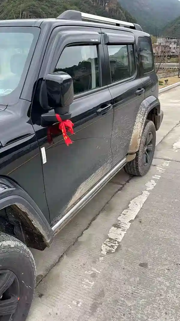

城市版,后轮眉掉漆。召回吗?
金华车友7834419
0浏览 · 2022-02-22 10:55
正常行驶,踏板收回后,前轮甩上来的泥沙和小石子,都甩到后轮眉上了。
某宝上买的档泥板跟城市版不匹配也不好看。
这是设计缺限,APP上反应这个情况的一大堆了。厂家专家也得给点解决方案呀。

这个到4S店去看看4S店有没有匹配的挡泥板,如果没有的话,那么这个只能是自己到汽配城的喷漆店去做一个局部喷漆,如果厂家召回的话还好,不召回的话,这个只能自己花钱处理

自己使用不当造成的后轮眉掉漆,厂家怎么可能召回呢?找个靠谱的修理厂弄一下吧!

网购TPU透明膜自己贴一下

    加装前挡泥板

    你要越野有购买城市版,但是又换越野轮胎和轮毂,你干嘛不直接买越野版🈶️固定踏板挡住还有塑料的轮眉啥事没有啊!
    杭州车友5543707 关禁闭 已屏蔽
    把电动伸缩踏板改成固定踏板,就越野版那样。原来越野版还有这好处。
    这个说设计缺陷可能算不上,但应属于设计考虑不全吧。

    找几块厚纸皮裁剪好粘在轮眉上,完美解决,耶。
    大背头2323 关禁闭 已屏蔽
    局部贴车衣就解决了

    这个面确实就是正面对石头,贴车衣恐怕也禁不住,我也看中城市版的,还真没想到这个问题。但你说这个问题还真不是什么大问题,但总是心里不舒服了。

    城市版有个越野版的轮眉选择就好了

    城市版可以把电动踏板拆掉,装上原厂固定踏板吗?

    这帮喷子,穷B买不起还关注,我他娘的开了300公里,城市开,牌还没上完,后轮眉就崩掉底漆了。然后贴了车衣,总是一个位置崩石头子,车衣管用吗***们。厂家态度就是你能拿到车就知足吧,还要求这么高。啥也不是。

    我的新车就被石子把轮眉蹦掉了好几个漆,不管怎么说,还是看着不舒服,是个弊端
