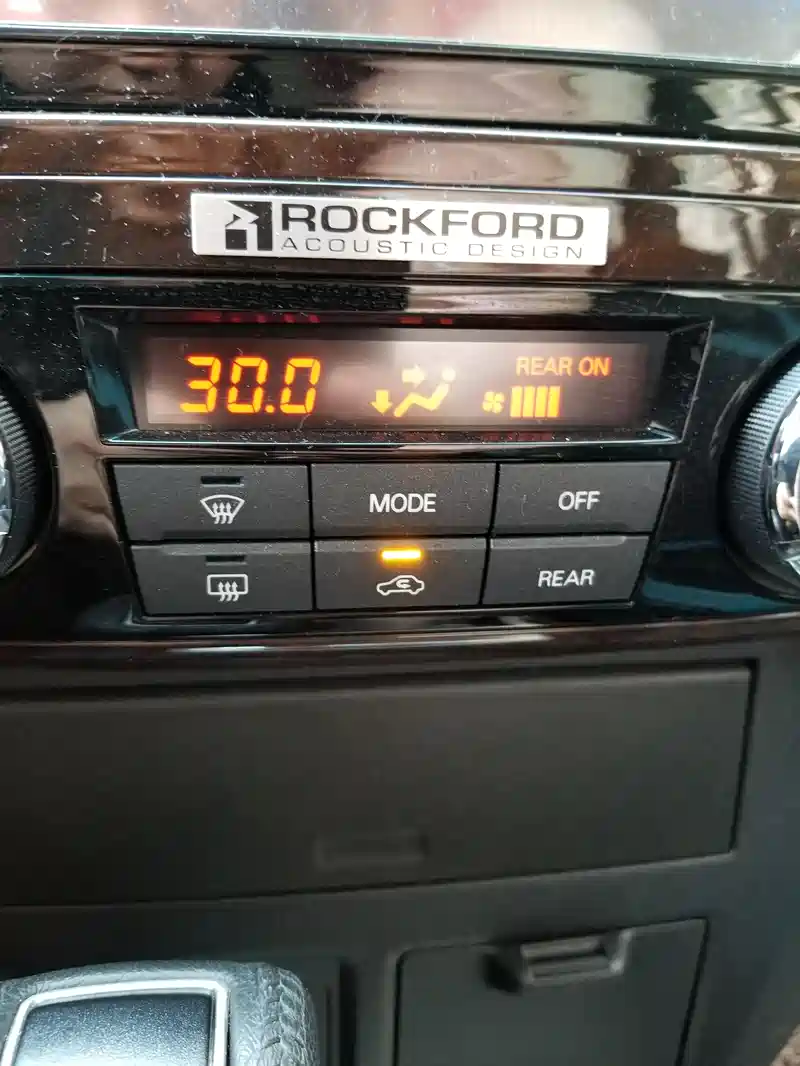

帕杰罗V97为什么后排没有暖风啊?冷啊!!!

帕杰罗V97为什么后排没有暖风啊?

你开大量一点就会有的了啊,基本上这个前面开一点跑到后面,现在的气温肯定是冷了。

只打向下吹后排才有

后排出风口在中央扶手右下

打开REAR,后排中央扶手箱上可以控制出风

我的也没有热风,只有凉风

中东版的都没有后排暖风

正品。中东版后排只有调成吹脚。风开到最大。主驾驶后边才有一点点风

中东那么热,不需要后排暖风

帕杰罗后排设计的就是头顶只出冷风 暖风是脚底下出 真正的暖风出风口在后排座椅的下面 左右各有一个长条 中东的都没有 很多人说的前排扶手后面底下确实有两个出暖风的地方 其实都出一点暖风 扶手里面不弄一所谓的冰箱么 其实就是把扶手后面的出风接扶手里面一个 所谓冰箱其实就是个出气口 造成扶手后面只有右侧一个口出暖风 那小口够干嘛的 说那能吹暖后排的都扯淡 北方都冷别说东北了 后排没暖风没戏 一个个托儿罢了 中东版减配减的有几个敢说实话的

根据我的93上的配置,后排有暖风的会有两种吹风的方式,一个是前排开暖风,调到吹脚,从中央扶手箱后面,也就是第二排人脚的前面很小的出风口出来,另外一个就是无论是前排还是后排,都有一个rear后排吹风按键,打开后,第二排人脚后跟有出风口,再把中央扶手箱后面的旋钮,调到hot,脚后跟就吹热风!前后都开的话,热得很

打吹脸模式,后排有辣么一丢丢风,我滴欧蓝德也这样

中东太热,只有冷风。

中东的是没有,不需要啊

凉风上出!热风下出!不是一个出风口
