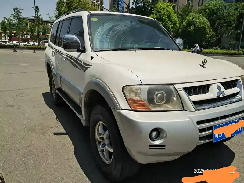

问 V75发动机跑完318后啸叫,求大神支招! 删除 推荐精华 置顶 取消置顶 关闭回复 打开回复 推荐编辑 楼主禁言 移动帖子 重置头像 操作记录 Blackhandwarchief 0浏览 · 2025-08-30 18:38· 发布于四川 咨询一下各位大神,09年V75,跑完318以后发动机出现了啸叫声,检查很多地方,包括把进气歧管都拆开看了,依然不能消除。请问一下,有没有哪位大神遇到过 V73/V75发动机啸叫问题的? 举报 打开汽车之家 阅读体验更好 相关问题 更多 问V93更换机油问题 0回答 问有加装后视镜加热的吗 0回答 问车辆故障问题 0回答 问帕杰罗V93减震器 0回答 问有售山猫的么?北京 0回答 问帕杰罗v93没双闪 0回答 全部回复 只看楼主 清野过客 关禁闭 已屏蔽 检查下发电机轴承和皮带张紧轮,高原跑完容易出问题。还有可能是真空管漏气或者水泵有问题,这些地方查过了吗?老车跑长途后出现异响挺常见的。 2025-08-30 20:40 来自北京 回复 沙发 屏蔽此人 举报 删除 取消删除 禁言 重置头像 共有条对话 > 萌哥wm 关禁闭 已屏蔽 传祺ES9 Blackhandwarchief兄,跑完318后发动机啸叫,除了进气歧管,还得看看皮带和张紧轮。318路况复杂,可能导致皮带磨损或者张紧轮松动,高速转动时就会啸叫。另外,涡轮增压器(要是带涡轮的话)也可能出问题,叶轮有磨损或间隙异常,也会有啸叫。你检查下这些部件,应该能找到原因。希望这些对兄弟有帮助。 2025-08-31 08:28 来自广东 回复 板凳 屏蔽此人 举报 删除 取消删除 禁言 重置头像 共有条对话 > Blackhandwarchief 楼主 关禁闭 已屏蔽 昊锐 问题已经解决了,是进气歧管下面的支管垫子漏气。原则上来讲,只有气流高速流动才会有类似吹口哨的啸叫声出现。 2025-09-03 20:54 来自四川 回复 地板 举报 删除 取消删除 禁言 重置头像 共有条对话 > 还想在主楼增加内容?点击续写主楼内容 登录 参与更多互动 发表回复 打开App,查看更多评论 首 页 上一页 下一页 末 页 跳 转 取 消 还想在主楼增加内容?点击续写主楼内容 登录 参与更多互动 系统故障 发表回复 图片最多上传9张 微信好友 微信朋友圈 新浪微博 QQ好友 QQ空间 取消 相关推荐 加载中
