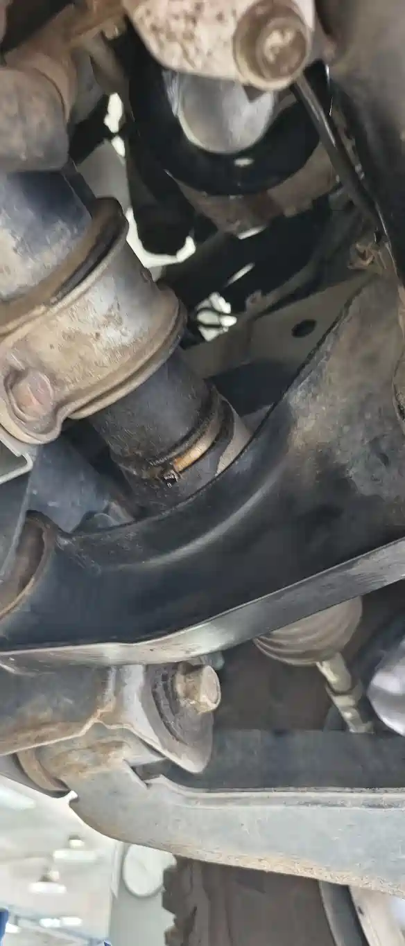

问 帕杰罗V97方向机渗油 删除 推荐精华 置顶 取消置顶 关闭回复 打开回复 推荐编辑 楼主禁言 移动帖子 重置头像 操作记录 罗兰加洛斯托特 0浏览 · 2025-06-24 10:58· 发布于北京 16万公里帕杰罗V97,保养的时候发现方向机渗油,有没有车友有靠谱的维修点推荐?花费多少?怎么维修?更换什么?谢谢 举报 打开汽车之家 阅读体验更好 相关问题 更多 问广州车友求助 0回答 问帕杰罗 0回答 问有售山猫的么?北京 0回答 问帕杰罗电瓶亏电之后 0回答 问咨询原厂配件 0回答 问帕杰罗迈速表不准 0回答 全部回复 只看楼主 萌哥wm 关禁闭 已屏蔽 传祺ES9 罗兰加洛斯托特兄,16万公里帕杰罗V97方向机渗油,维修可这么搞。先看渗油程度,若轻微,可能是密封件(油封、密封圈 )老化,换对应密封件就行;要是严重,方向机内部磨损,可能得修或换方向机总成。维修店推荐当地三菱/帕杰罗专修店,或有越野车型维修经验的汽修厂,4S店也靠谱但费用可能高。费用方面,换密封件几百到一千多,换方向机总成几千(副厂、原厂差异大 )。建议先找专修店检测,确定是密封问题还是部件磨损,再选维修方案 。 2025-06-24 11:41 来自广东 回复 沙发 屏蔽此人 举报 删除 取消删除 禁言 重置头像 共有条对话 > Bigstrong_ 关禁闭 已屏蔽 宝马3系 不用理会 2025-06-24 11:47 回复 板凳 屏蔽此人 举报 删除 取消删除 禁言 重置头像 共有条对话 > Shg512874909 关禁闭 已屏蔽 广东一家,旧的寄过去置换一条拆车的300元,我刚换了质量挺好的 2025-07-12 21:52 来自湖北 回复 地板 屏蔽此人 举报 删除 取消删除 禁言 重置头像 共有条对话 > 自驾遊2018 关禁闭 已屏蔽 帕杰罗 注意观察转向油罐内的油量,不减少就不用管,渗油没事。 2025-07-13 08:49 来自河南 回复 屏蔽此人 举报 删除 取消删除 禁言 重置头像 共有条对话 > 面目狰狞的小白 关禁闭 已屏蔽 Panamera 只要没有往下滴就没事,保养的时候用化清剂喷一下擦干即可 2025-07-13 21:02 来自山东 回复 屏蔽此人 举报 删除 取消删除 禁言 重置头像 共有条对话 > 风一样的幸福718 关禁闭 已屏蔽 洗干净,用胶堵上,几年都不漏 2025-07-16 07:10 回复 屏蔽此人 举报 删除 取消删除 禁言 重置头像 共有条对话 > 山猫是解药 关禁闭 已屏蔽 里面的油封老化,拆下来换油封就行, 2025-07-29 22:41 来自广西 回复 屏蔽此人 举报 删除 取消删除 禁言 重置头像 共有条对话 > 北京冷总监 关禁闭 已屏蔽 欧蓝德(进口) 只要不滴啦,快速漏油就可以,看转向油缺不缺,多久缺多少 2025-08-01 06:53 来自河北 回复 屏蔽此人 举报 删除 取消删除 禁言 重置头像 共有条对话 > 还想在主楼增加内容?点击续写主楼内容 登录 参与更多互动 发表回复 打开App,查看更多评论 首 页 上一页 下一页 末 页 跳 转 取 消 还想在主楼增加内容?点击续写主楼内容 登录 参与更多互动 系统故障 发表回复 图片最多上传9张 微信好友 微信朋友圈 新浪微博 QQ好友 QQ空间 取消 相关推荐 加载中
