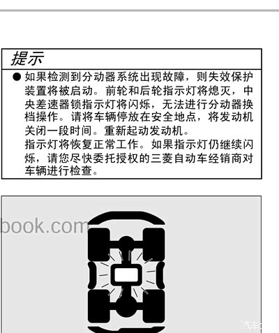

问 请问上海哪里有专修三菱帕杰罗的地方,谢谢。 删除 推荐精华 置顶 取消置顶 关闭回复 打开回复 推荐编辑 楼主禁言 移动帖子 重置头像 操作记录 1590063 0浏览 · 2024-11-02 15:51· 发布于上海 二驱情况下车子正常行驶时中,中差灯闪烁,挂上四驱也还是闪烁,停车熄火后又正常了。 举报 打开汽车之家 阅读体验更好 相关问题 更多 问V93更换机油问题 0回答 问帕杰罗v93蓄电池 0回答 问帕杰罗 0回答 问求购V73后差速器 0回答 问有售山猫的么?北京 0回答 问山猫,山猫,山猫 0回答 全部回复 只看楼主 大兴安岭大草原 关禁闭 已屏蔽 上海有两家4儿子店可以修,但是感觉你这个不是啥硬件故障,我有一次做完全车消毒也发生过,后来自己好了 2024-11-11 14:29 来自上海 回复 沙发 屏蔽此人 举报 删除 取消删除 禁言 重置头像 共有条对话 > 自驾遊2018 关禁闭 已屏蔽 帕杰罗 啥也不影响,可以不用管。 2024-11-11 16:02 来自陕西 回复 板凳 屏蔽此人 举报 删除 取消删除 禁言 重置头像 共有条对话 > 貌似老强 关禁闭 已屏蔽 不是毛病,帕杰罗常有这个现象 2024-11-15 10:36 来自四川 回复 地板 屏蔽此人 举报 删除 取消删除 禁言 重置头像 共有条对话 > 貌似老强 关禁闭 已屏蔽 加一贴提醒各位,时不时要切换二驱(2H)和四驱(4H)开一下,上海的路况难得用上4H,那就雨天冰雪天一定放在4H上来开,长期不切换就容易出现楼主说的这个问题 2024-11-15 12:14 来自四川 回复 屏蔽此人 举报 删除 取消删除 禁言 重置头像 共有条对话 > 小印车友 关禁闭 已屏蔽 四驱电磁阀的原因,换个新的就行了,我的车也经历过你这种情况 2024-11-16 13:14 来自山东 回复 屏蔽此人 举报 删除 取消删除 禁言 重置头像 共有条对话 > 北京车友8487602 关禁闭 已屏蔽 我车也出现过几次,可能是油品的问题,跑长途加了不干净的油。不用在意,这箱油用完加新油就好了,如果在意的话也可以加几次燃油宝或三元催化剂 2024-12-08 21:12 来自北京 回复 屏蔽此人 举报 删除 取消删除 禁言 重置头像 共有条对话 > 大_白_兔 关禁闭 已屏蔽 帕杰罗(进口) 我的换了四驱电磁阀好了。 2024-12-26 22:27 来自北京 回复 屏蔽此人 举报 删除 取消删除 禁言 重置头像 共有条对话 > 自驾遊2018 关禁闭 已屏蔽 帕杰罗 这是三菱说明书关于中差的说明,熄火再次启动后不闪就先不用管。我的几年来一直是行驶一段时间就中差就闪,唯一要注意的是挂四驱前如果闪,就熄火后再挂。 2024-12-27 10:21 来自陕西 回复 屏蔽此人 举报 删除 取消删除 禁言 重置头像 共有条对话 > 还想在主楼增加内容?点击续写主楼内容 登录 参与更多互动 发表回复 打开App,查看更多评论 首 页 上一页 下一页 末 页 跳 转 取 消 还想在主楼增加内容?点击续写主楼内容 登录 参与更多互动 系统故障 发表回复 图片最多上传9张 微信好友 微信朋友圈 新浪微博 QQ好友 QQ空间 取消 相关推荐 加载中
