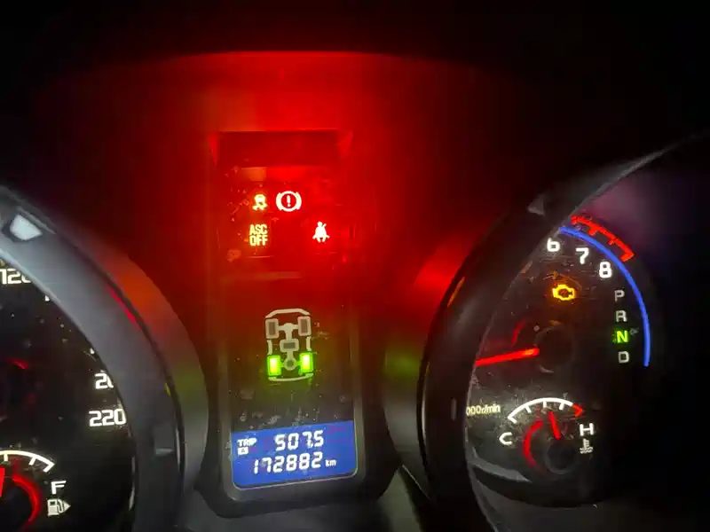

问 v93在行驶中咯噔一下,从n档跳到d档。然后亮发动机故障灯和asc灯 删除 推荐精华 置顶 取消置顶 关闭回复 打开回复 推荐编辑 楼主禁言 移动帖子 重置头像 操作记录 zg4040 0浏览 · 2022-10-02 08:32· 发布于浙江 v93在行驶中咯噔一下,从n档跳到d档。然后亮发动机故障灯和asc灯。有车友知道吗?这大概是什么问题? 举报 打开汽车之家 阅读体验更好 相关问题 更多 问点烟器保险丝 0回答 问奇怪的塑料件,猜猜猜 0回答 问新猫友跪求说明书 0回答 问帕杰罗电瓶亏电之后 0回答 问咨询原厂配件 0回答 问帕杰罗V93手套箱 0回答 全部回复 只看楼主 猴子37670 关禁闭 已屏蔽 变速器档位传感器坏了 2022-10-03 01:18 来自湖南 回复 沙发 屏蔽此人 举报 删除 取消删除 禁言 重置头像 共有条对话 > bjm2019 关禁闭 已屏蔽 帕杰罗(进口) 档位开关 可以拆开清理一下 应该是进水了 不过无法根治 只能换新 我已经清理过一次 现在的状态就是会有挂P不打火只有挂N才能打火的现象 得空了换个新的就没事了 2022-10-03 11:29 来自山东 回复 板凳 屏蔽此人 举报 删除 取消删除 禁言 重置头像 共有条对话 > 南宁车友8695497 关禁闭 已屏蔽 我的97这几天出现了跟你一模一样的问题,看了楼上的大哥回答的,也是有时候P档启动不了,挂了N档就能启动。 2022-11-05 19:11 来自广西 回复 地板 屏蔽此人 举报 删除 取消删除 禁言 重置头像 共有条对话 > 还想在主楼增加内容?点击续写主楼内容 登录 参与更多互动 发表回复 打开App,查看更多评论 首 页 上一页 下一页 末 页 跳 转 取 消 还想在主楼增加内容?点击续写主楼内容 登录 参与更多互动 系统故障 发表回复 图片最多上传9张 微信好友 微信朋友圈 新浪微博 QQ好友 QQ空间 取消 相关推荐 加载中
