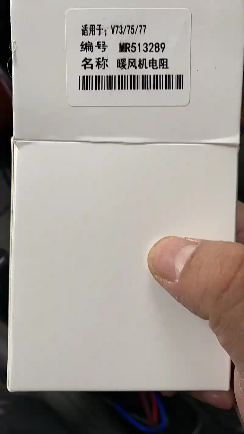

刚刚收回来的老车,之前出现过一次症状但是后面自己又好了,匆忙整备换了全车油水后出发回老家,现在再次出现并且变严重了:冷车开空调时正常,并且开关压缩机时转速有明显变化,感觉得到压缩机是正常的。
以为是鼓风机的问题,过年前一天加钱让人给我发了一个配件,又找汽修厂换上。换上当时是正常的,后面又再次出现症状(如视频),现在又买了一个“暖风机电阻”(如图),但是外面没有还在开门的汽修厂了,想自己换又找不到安装位置,求教大神,这个应该安装在哪里的,然后我这个症状是不是这个原因引起的
另外同求老款73的说明书和维修手册,之前论坛里发帖的大神可能没注意,回帖和邮件都没回复我,感谢!

视频发布没通过好像,我再补充描述一下:
就是冷车开空调80概率正常
但是如果关空调再开,就完全没有风

感觉像是压缩机的电磁离合坏了。感觉有时候离合挂不上。你看下压缩机转不转?
