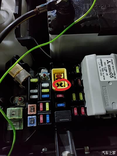

问 帕杰罗V93导航黑屏、阅读灯不亮、中控锁不锁,是什么问题? 删除 推荐精华 置顶 取消置顶 关闭回复 打开回复 推荐编辑 楼主禁言 移动帖子 重置头像 操作记录 rogerzzj 0浏览 · 2022-01-14 08:30 帕杰罗V93导航黑屏,没声音,没图像、阅读灯不亮、整车中控锁不锁,是什么问题?各位大拿、老铁。1.请问是保险烧掉吗?2.有无可能行车电脑有问题? 举报 打开汽车之家 阅读体验更好 相关问题 更多 问三菱帕杰罗维修 0回答 问V93更换机油问题 0回答 问咨询原厂配件 0回答 问帕杰罗v93蓄电池 0回答 问帕杰罗 异响 0回答 问帕杰罗V93减震器 0回答 全部回复 只看楼主 飞驰在峡谷 关禁闭 已屏蔽 博越 导航黑屏、阅读灯不亮、中控锁不锁这几个故障同时出现应该是电瓶供电不足原因 2022-01-14 08:31 回复 沙发 屏蔽此人 举报 删除 取消删除 禁言 重置头像 共有条对话 > 谜qwe 关禁闭 已屏蔽 宏光MINIEV 楼主你所描述的那些问题,我建议你还是去修理厂或者4S检查一下保险片吧…… 2022-01-14 08:32 回复 板凳 屏蔽此人 举报 删除 取消删除 禁言 重置头像 共有条对话 > 听说2月份工资不开了 关禁闭 已屏蔽 桑塔纳 应该是电路的故障了,这种一般是电路乱了,然后搭电搭的不对,注意检查这方面的故障。 2022-01-14 08:32 回复 地板 屏蔽此人 举报 删除 取消删除 禁言 重置头像 共有条对话 > rogerzzj 楼主 关禁闭 已屏蔽 帕杰罗(进口) 好的,我今天去4s店查查,回头反馈给大家。 2022-01-14 08:43 回复 举报 删除 取消删除 禁言 重置头像 共有条对话 > 7月的阿鸿 关禁闭 已屏蔽 普瑞维亚 不知道我回答的帕杰罗V93的这几个问题对不对,这个车我开了一年,因为借钱给朋友,他用这个车抵押给我,在我手上开了一年。首先三个故障都是室内的,而且同时出现,那就是中路电路的问题,保险丝的问题占90%。,这个车其实很容易烧保险丝的,我也搞不懂为什么,反正我烧过雨刷器马达、中控台灯、阅读灯、显示屏灯、大灯。显示器黑屏还有一个原因,就是右边有个按键是可以调节屏幕明亮度的,总共三档,可以增加和降低,最暗可以关闭显示器,就是你说的黑屏。你也可以先看看是不是这个问题再检查保险丝。 2022-01-14 08:54 回复 屏蔽此人 举报 删除 取消删除 禁言 重置头像 共有条对话 > rogerzzj 楼主 关禁闭 已屏蔽 帕杰罗(进口) 谢谢各位大拿和老铁,我待会过去4s店让师傅们查查,回头再回复。 2022-01-14 12:43 回复 举报 删除 取消删除 禁言 重置头像 共有条对话 > rogerzzj 楼主 关禁闭 已屏蔽 帕杰罗(进口) 下午过了4S店,开了个检查单,收我80元,查出是图上红色圈这个位置的保险烧了,是发动机舱里的保险烧了,15A的蓝色。 2022-01-14 21:29 回复 举报 删除 取消删除 禁言 重置头像 共有条对话 > rogerzzj 楼主 关禁闭 已屏蔽 帕杰罗(进口) 换了保险后,导航亮了,阅读灯亮了,中控锁也好使了。谢谢大伙,谢谢老铁们。 2022-01-14 21:30 回复 举报 删除 取消删除 禁言 重置头像 共有条对话 > 还想在主楼增加内容?点击续写主楼内容 登录 参与更多互动 发表回复 打开App,查看更多评论 首 页 上一页 下一页 末 页 跳 转 取 消 还想在主楼增加内容?点击续写主楼内容 登录 参与更多互动 系统故障 发表回复 图片最多上传9张 微信好友 微信朋友圈 新浪微博 QQ好友 QQ空间 取消 相关推荐 加载中
