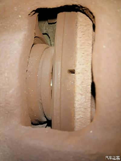

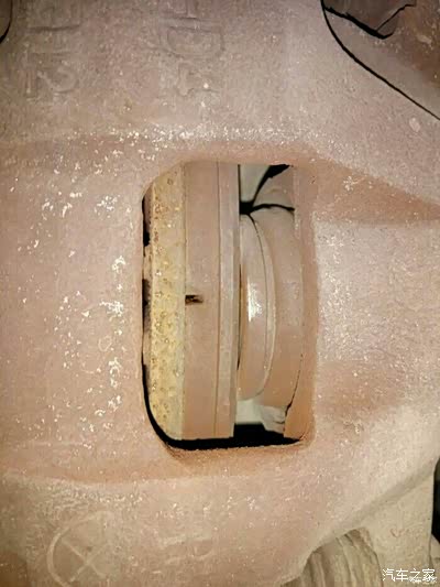

蛋蛋买来一直有刹车片异响的问题,拍了照片发论坛里车友看了说可以用,就用到现在,但每当刹车时声音响起来心里总感觉不爽,最近想换了。外面问了下要一百多两百,感觉小贵,自己换靠谱吗?刹车这东西又不敢大意。买来叫人换怎么样,大家都在哪家买,多少钱?什么牌子的好用?
这样你们能看出来刹车片还能不能用吗?上次有人说这刹车片质量差,金属多,响也很正常!

你这个刹车片还很厚啊,可以用,我踩刹车的时候也异响,应该是刹车盘生锈了,或者有沙子,楼主介意的话,清理一下铁锈和沙子,做一个刹车系统保养就行了

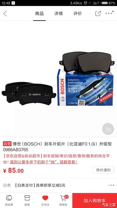

你开了多少公里了?京东有博士的卖,100左右,还不错!

反正不贵,踩了发出那种金属声音,而且你明显感觉刹车无力疲软,就换掉吧,放心一些!

    我的原来也响,在京东买的博世的换上就好了。自己买了找修车的换。千万记住换完第一脚没有刹车。踩一脚松再踩一脚就有了。

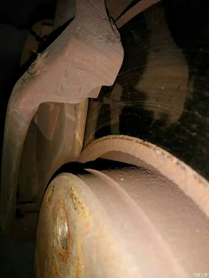

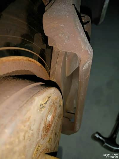

    刚刚又去把轮胎卸了看了看刹车片,真的还厚!可就是响,你们说刹车油会不会有影响,看不出来还有多少!!

    狗东199-100,能撸全套
