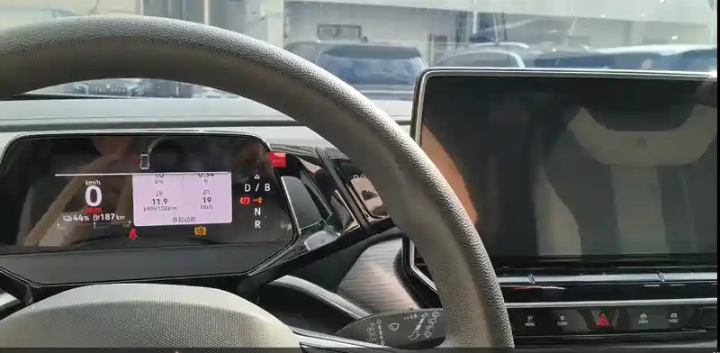

id.4cross车机自动重启
怎么回事?已经换过一次主机,一年后又出现自动重启。

可以先升级一下车机固件试试,老版本系统BUG容易引起无故重启。如果还是频繁断电重启,那就重点查中控线束插头虚接、低压电瓶电压不稳,电车电瓶亏电电压波动也会带动车机断电重启。保修期内可让4S排查线路,线路故障不用再自费换主机。

1、检查下12V的小电瓶,是不是亏电了,亏电了也影响车机。
2、再检查下车机中控电源插头是不是松动了,容易出现短路
3、主机既然换过一次了,应该不是主机问题,建议让4S店师傅给你,检查下车机固件和线束。

是否华为手机鸿蒙系统?如果是的话关闭手机蓝牙即可。

ID4 车机对低压电压极其敏感,怠速,启停瞬间电压<11.8V就保护性重启,黑屏,静置几天电瓶缓慢回电又临时亮机。

    4s店换中控屏、系统升级,已解决。
