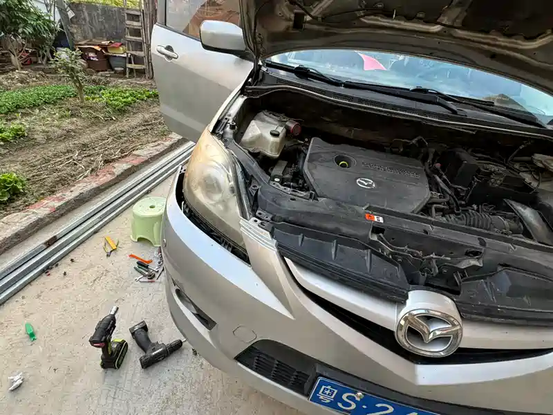

问 马自达5的大灯怎么拆?拆了一半没头绪,求教车友 删除 推荐精华 置顶 取消置顶 关闭回复 打开回复 推荐编辑 楼主禁言 移动帖子 重置头像 操作记录 惠州村民钟先生 0浏览 · 2025-03-13 18:39· 发布于广东 请问各位车友马5的大灯怎么拆的?拆了一半没头绪 举报 打开汽车之家 阅读体验更好 相关问题 更多 问维修手册数据 0回答 问空调高低压管 0回答 问寻马 5 车床垫 0回答 问想换远光灯灯 0回答 问有没有装过小包围的 0回答 问11年老马侧滑门问题 0回答 全部回复 只看楼主 乙咡 关禁闭 已屏蔽 深蓝S07 保险杠已经拆了,大灯支架上面有,用手电看看位置在哪里,拆掉固定指甲上的螺栓就下来了。 2025-03-13 19:07 来自陕西 回复 沙发 屏蔽此人 举报 删除 取消删除 禁言 重置头像 共有条对话 > 惠州村民钟先生 楼主 关禁闭 已屏蔽 经过研究已经发现隐藏螺丝了 2025-03-13 19:42 来自广东 回复 板凳 举报 删除 取消删除 禁言 重置头像 共有条对话 > 杨FleXRay 关禁闭 已屏蔽 宝骏730 你好,马自达5拆卸大灯步骤,首先第一步就像你拍的照片一样保险杠整个给他拆下来,先把保险杠整个拆下来,拆下来以后,我们可以看到这个大灯的固定螺丝然后再用套筒把大灯的固定螺丝上下进行拆卸然后再把大灯总成给他拿下后面的大灯底座插头给他拔下来就可以了现在保险杠已经拆下了一半,继续拆,整个保险杠拆下来就可以。 2025-03-13 19:50 来自浙江 回复 地板 屏蔽此人 举报 删除 取消删除 禁言 重置头像 共有条对话 > 秦始黄焖鸡 关禁闭 已屏蔽 哈弗大狗 得给杠拆了,然后在杠里应该也有颗螺丝 2025-03-14 08:58 来自吉林 回复 屏蔽此人 举报 删除 取消删除 禁言 重置头像 共有条对话 > nanjingjiangnan 关禁闭 已屏蔽 这是准备换大灯吗 2025-03-14 10:56 来自江苏 回复 屏蔽此人 举报 删除 取消删除 禁言 重置头像 共有条对话 > 还想在主楼增加内容?点击续写主楼内容 登录 参与更多互动 发表回复 打开App,查看更多评论 首 页 上一页 下一页 末 页 跳 转 取 消 还想在主楼增加内容?点击续写主楼内容 登录 参与更多互动 系统故障 发表回复 图片最多上传9张 微信好友 微信朋友圈 新浪微博 QQ好友 QQ空间 取消 相关推荐 加载中
