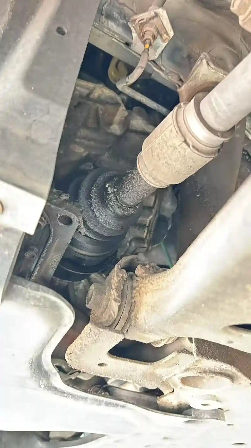

问 半轴拆卸,遇到问题。 删除 推荐精华 置顶 取消置顶 关闭回复 打开回复 推荐编辑 楼主禁言 移动帖子 重置头像 操作记录 lzc5000 0浏览 · 2025-03-01 21:39· 发布于北京 12年马自达5,半轴出现漏油了,在4s店更换修包,遇到半轴拆不下来,长时间锈死了,师傅说不敢使劲敲,大家的半轴是怎么拆下来的,谢谢各位 举报 打开汽车之家 阅读体验更好 相关问题 更多 问维修手册数据 0回答 问进气歧管电磁阀 0回答 问刹车问题 0回答 问想换远光灯灯 0回答 问马自达5碳罐问题 0回答 问空调高低压管 0回答 全部回复 只看楼主 壹路順风 关禁闭 已屏蔽 如果里面卡黄卡住了,就没有特别好的办法,只能是硬撬撬出来。如果只是换防尘套的话,就可以把防尘套外圈的卡簧拆掉,也就是内球笼不需要拆下来,也可以更换。只是安装的时候不容易锁紧防尘套 2025-03-01 21:59 来自广东 回复 沙发 屏蔽此人 举报 删除 取消删除 禁言 重置头像 共有条对话 > 含笑半步癫大G 关禁闭 已屏蔽 风行游艇 多喷点除锈剂试试,不行就来硬的。 2025-03-01 22:08 来自安徽 回复 板凳 屏蔽此人 举报 删除 取消删除 禁言 重置头像 共有条对话 > 家里奥特曼 关禁闭 已屏蔽 马自达5 修包意义不大,马5还是直接换半轴能一次性解决问题。 2025-03-01 22:37 来自黑龙江 回复 地板 屏蔽此人 举报 删除 取消删除 禁言 重置头像 共有条对话 > S_stig 关禁闭 已屏蔽 不用拆出半轴套的 可以直接换 2025-03-03 18:00 来自广东 回复 屏蔽此人 举报 删除 取消删除 禁言 重置头像 共有条对话 > 两斗米 关禁闭 已屏蔽 上大锤砸,没别的办法,就是玩命砸,修理工的意思就是不想承担责任,你跟他说砸坏了不追究,直接换新件,肯定几锤子就砸下来。 2025-03-03 19:31 来自北京 回复 屏蔽此人 举报 删除 取消删除 禁言 重置头像 共有条对话 > 广州车友7897080 关禁闭 已屏蔽 你没换半轴油封 2025-07-31 20:15 来自广东 回复 屏蔽此人 举报 删除 取消删除 禁言 重置头像 共有条对话 > 还想在主楼增加内容?点击续写主楼内容 登录 参与更多互动 发表回复 打开App,查看更多评论 首 页 上一页 下一页 末 页 跳 转 取 消 还想在主楼增加内容?点击续写主楼内容 登录 参与更多互动 系统故障 发表回复 图片最多上传9张 微信好友 微信朋友圈 新浪微博 QQ好友 QQ空间 取消 相关推荐 加载中
