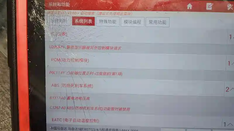

老爸的车,车在外地。行驶过程出现抖动、熄火,查故障码为P0011-FF 凸轮轴位置正时-过度提前(第1排)
在当地小修理厂,根据故障码,判断是正时链条问题,换了正时链条套件(非马自达5原配,不知道是哪个车型的),VVT电磁阀,火花塞(小品牌的,NST,这牌子我在网上都搜不到)。非常诡异的情况:
正时链条换完,故障码消失,试车。发现提速比较无力,家里人就换回原来老的火花塞,故障码立马出现。再换成新火花塞,故障码就不见了,只是提速依然无力。
请问有车友遇到过同样的情况吗,你们是哪里的故障,如何解决的。
