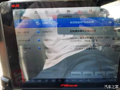

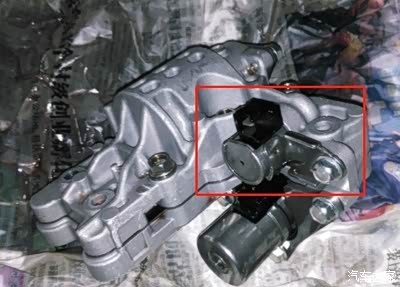

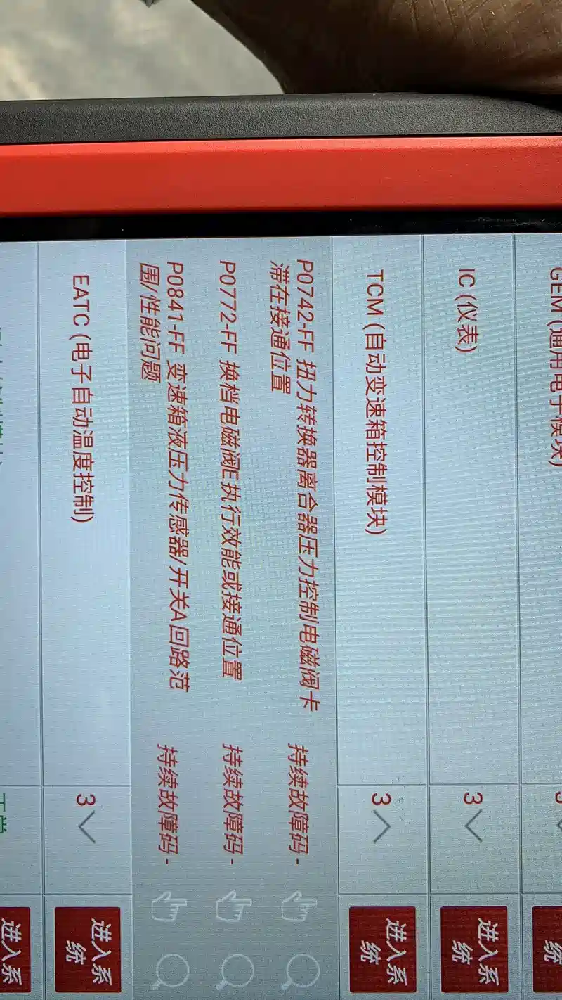

问 各大神帮看看我的马5的故障码,维修师傅说是变速箱电脑要换 删除 推荐精华 置顶 取消置顶 关闭回复 打开回复 推荐编辑 楼主禁言 移动帖子 重置头像 操作记录 吸烟_崇高 0浏览 · 2023-11-30 11:36· 发布于广西 车子N档挂R档冲一下车,N档挂D档也冲车,档位挂上后就正常了,去修车店,他们说电脑版坏了,要换电脑版,变速箱建议大修,论坛大神有遇到过这种情况么?麻烦给我个建议,谢谢啦 举报 打开汽车之家 阅读体验更好 相关问题 更多 问关门灯长亮是什么原因 0回答 问刹车问题 0回答 问马自达5出现诡异故障 0回答 问发动机抖动 0回答 问进气歧管电磁阀 0回答 问空气滤芯用什么牌子 0回答 全部回复 只看楼主 吸烟_崇高 楼主 关禁闭 已屏蔽 车子是09年马自达5豪华版的 2023-11-30 11:37 来自广西 回复 沙发 举报 删除 取消删除 禁言 重置头像 共有条对话 > 隔壁凸睡 关禁闭 已屏蔽 宝马X1 故障码不懂看换电脑板好像一千4左右 2023-11-30 11:54 来自广西 回复 板凳 屏蔽此人 举报 删除 取消删除 禁言 重置头像 共有条对话 > 重庆浩东 关禁闭 已屏蔽 北斗星 好像群里有大神修电脑版 2023-11-30 12:33 来自重庆 回复 地板 屏蔽此人 举报 删除 取消删除 禁言 重置头像 共有条对话 > 淄博马五车友平安是福 关禁闭 已屏蔽 马自达5 我的是换的F电磁阀,你如果需要下边的另一个可以给你,安装位置在变速箱后部端盖里面,仅供参考 2023-11-30 19:31 来自山东 回复 屏蔽此人 举报 删除 取消删除 禁言 重置头像 共有条对话 > june_lau 关禁闭 已屏蔽 自由客 你车有修好了吗?这个故障,有应该是电磁阀问题,换一套电磁阀或一整套油路板能解决。 2024-04-25 09:39 来自广东 回复 屏蔽此人 举报 删除 取消删除 禁言 重置头像 共有条对话 > 还想在主楼增加内容?点击续写主楼内容 登录 参与更多互动 发表回复 打开App,查看更多评论 首 页 上一页 下一页 末 页 跳 转 取 消 还想在主楼增加内容?点击续写主楼内容 登录 参与更多互动 系统故障 发表回复 图片最多上传9张 微信好友 微信朋友圈 新浪微博 QQ好友 QQ空间 取消 相关推荐 加载中
