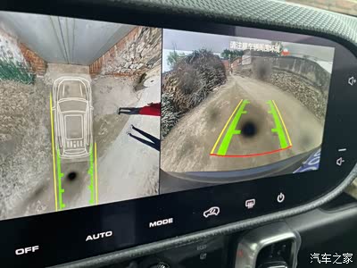

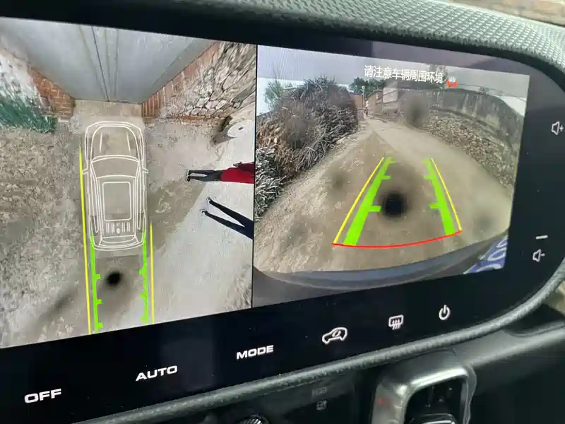

提车不到一个月,倒车影像出现黑点区域是什么问题?

通过图片看,出现这样的情况,建议先去检查一下倒车影像的摄像头,看摄像头的表面是否附着脏东西,如果有的话就会导致这种现象,整体的把摄像头清洁一下
如果是表面没有问题,还是有这种现象,那就是摄像头本身出毛病了,在质保期内直接到4s店反馈去更换,这也都是免费的

看一下镜头的镜片上面是不是有脏污的小黑点,大概率就是落了小污点,如果不是的话,有可能镜头有部分像素坏了呢

这个黑点不像是摄像头的感光芯片有坏点了,像是摄像头脏了,自己用湿巾去擦一下试试,应该能够解决。

用湿毛巾擦拭下摄像头,或者洗洗车,应该就是镜头上有沾污,擦干净应该就恢复了,不一定是摄像头坏了
