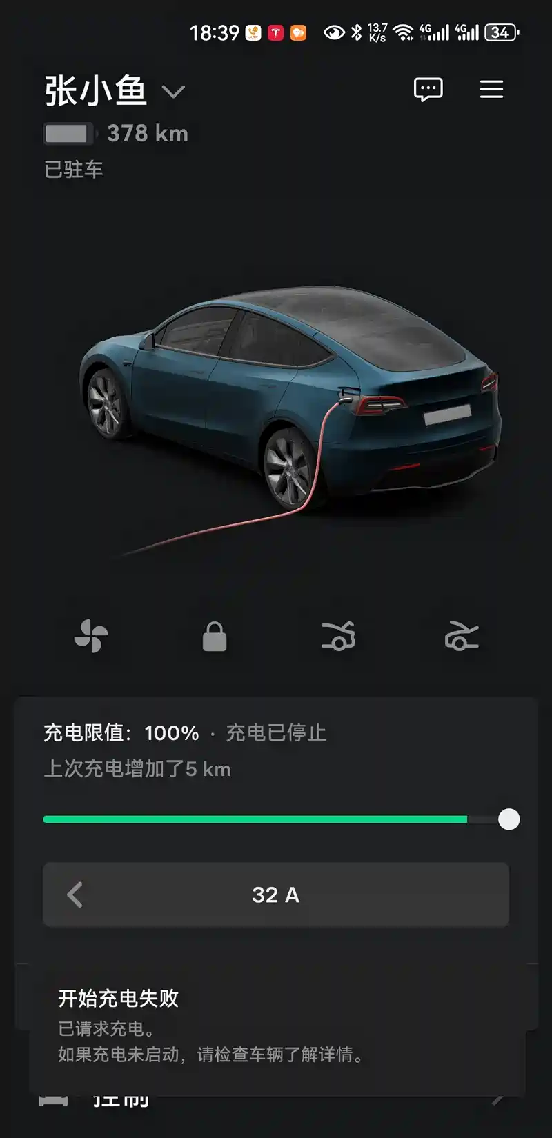

特斯拉家充,充电桩经常停止充电,需要人工重新插拔,是啥原因啊,装的迪子家的7千瓦家充,35米线,之前32A一般半小时掉线,后面我在APP上调成了16A也掉线,只有12A才能稳定,那装了家充跟随车充一样的没含义了啊,其他车没问题,试过理想,问界,迪子,都能一次到位充满,反而是自己的车用不了,总是需要下楼重新插拔,烦死了,哪位大佬知道原因啊,本人22年modelY标续,这个车没有自动调节电压的吗

22年Model Y标续有自动调节电压功能。你遇到的充电问题,可能是充电枪与车身连接处松动、充电线路过长导致电压降过大、充电桩或车辆软件故障,也可能是地线连接不良,建议检查相关部件及软件,联系充电桩客服或特斯拉售后。

你这情况可能是充电枪与车身连接不稳,或者充电线缆过长、线径不够,导致电压降大。还有可能是充电桩与车辆的通信协议有兼容性问题。22年Model Y标续有自动调节电压功能,但可能被某些因素影响了。你可以检查连接,换个短点粗点的线试试。

你32a充半小时去摸摸看 是不是非常烫 如果是就是线路问题 如果不是 你注意看电压稳不稳 当然线路问题也会造成电压不稳 如果太低或者太高,要让电网工作人员调一下电压 我是买的挚达的充电桩,据我所知,比亚迪也是用的挚达,这个品牌售后很差,充电桩我觉得还是买原厂的,如果要省钱,自己拉,用10平方或者16平方的电缆,然后买个特斯拉的随车充自己改,或者闲鱼买二手的二代或者三代的原厂桩,速度快,又很稳,我老家就是自己安装个二代充电桩,一点都不烫,速度又快

这个应该就是充电功率不到,系统检测不够就断开了。

既然其他品牌都能一次性充到满,只有特斯拉不行,可能是你的家用充电桩和特斯拉不适配,最好买原厂原装的。

如果电压问题不管多少a应该都会报故障。我之前公牛的220v的电压不稳就会跳。后来在新房子装的特斯拉380v的11kw从没出过问题。
