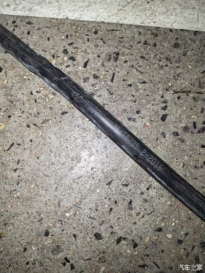

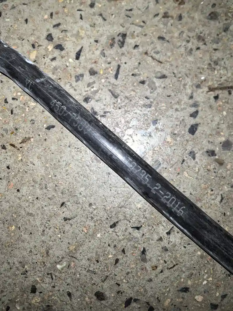

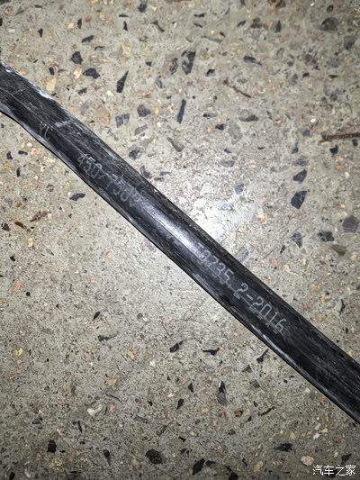

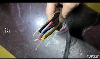

以前做工程剩下的电缆,直径有1厘米多点。黑胶皮上只有yc450/750v,找了好久没见线号,一共4芯,黑色的稍微细点,两相电表,电表到充电桩大概40米,用这个线行吗?有懂的老哥帮忙指导一下,谢谢!

YC电缆是重型橡套电缆,一般用于交流额定电压为450/750V及以下的家用电器、电动工具和各种移动电器设备。
从电压等级看,理论上如果你的充电桩工作电压在这个范围内是可以的。不过,你要注意几点:首先,用于充电桩的电线最好是有明确标识符合充电桩布线标准的电线。因为充电桩对线路的安全性、稳定性要求较高,这种没有线号的工程剩余电缆,可能无法保证长期稳定的电力传输,存在一定安全隐患。其次,两芯电表用于充电桩可能不太合适,因为充电桩通常是三相或者需要单独的接地保护线路,两芯线没有地线,有漏电风险。而且40米的距离也需要考虑线损等情况。
为了确保安全和充电桩的正常使用,最好还是咨询充电桩的制造商或者专业的电工,看是否符合要求。

YC:重型通用橡套电缆,截面没有看到,目测2.5或者4的,你说的2相电表,应该指的是单相充电桩,最大功率7KW输出,最大电流大概40A,2.5平方载流量大致20几A,4平方的大概大概40几A,所以如果是4平方的,当然是可以用的,2.5的就要看下你的充电桩是多大功率的,大致折算下。

我45m用5*6平单股线。多股线容易氧化降低导电性能,而且你这已经放一段时间了。
