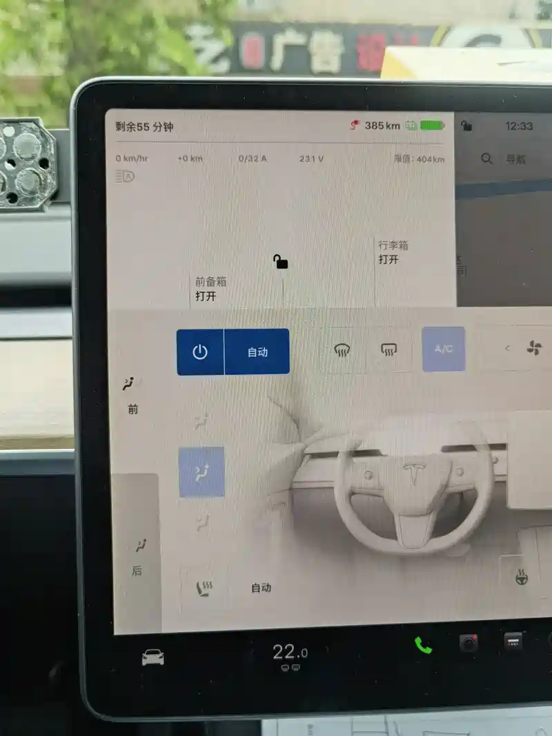

问下大家慢充的时候开空调是不是充不进电的?
liuxarts
0浏览 · 2024-06-13 13:49· 发布于广东
今天发现开AC慢充电,车机这里显示为0km/hr,关闭自动空调就回复正常
问下大家慢充时候开空调是不是充不进电的?

也许是吧,但你7kw的充电枪,应该不会一点儿也没有,关了空调就显示在充吗?

你这关了空调也才39,是YP吗?

仔细看了楼主的,你这个开了空调,不是充不进去电,而是压根不充电。电流是 0A/32A,表示充电机压根就没有工作。去服务中心看看吧。

个人觉得因为接近了你的充电限制里程,车机会降低电流;但是你现在又开了空调,这个电流只能满足你的空调需求,暂缓给电池充电,当你车内的温度降低到设定的温度,空调需要的电流降低后就可以给电池充电了

开空调一般需要5-7A左右电流,温差大功率最大的情况下,很可能发生你这种情况,充电桩负载仅够维持空调不够充电了。空调你调小风可能就好了
2024-06-19 16:00 来自上海 回复

换个充电桩试试,依然如此,那就去特斯拉检测吧

这个和充电电流有关,电流小,充入的电量也小,空调在耗电,当然充不进去了,都被空调用了
