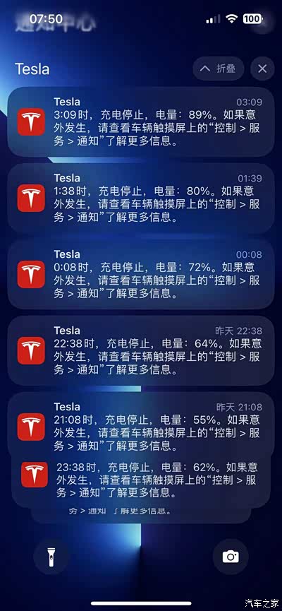

问 家用慢充异常停止 删除 推荐精华 置顶 取消置顶 关闭回复 打开回复 推荐编辑 楼主禁言 移动帖子 重置头像 操作记录 大侠客二代 0浏览 · 2023-05-03 04:11· 发布于江苏 使用零跑充电桩7kW,充电过程中APP推送异常停止,进APP查看其实充电一切正常的,没有异常断开,大家遇到类似情况吗? 举报 打开汽车之家 阅读体验更好 相关问题 更多 问请各位大神指教 0回答 问这个轮胎真的能用吗? 0回答 问Tesla的玻璃水 0回答 问新老电池包问题…… 0回答 问提车时间,保险。 0回答 问全轮续航疑问 0回答 全部回复 只看楼主 兲串 关禁闭 已屏蔽 Model Y 有可能是供电问题,供电线路电压异常波动导致自动断电,电压稳定后又恢复充电。 2023-05-03 04:19 来自山东 回复 沙发 屏蔽此人 举报 删除 取消删除 禁言 重置头像 共有条对话 > quissum 关禁闭 已屏蔽 我官方三代桩也遇到过,只有app通知异常,桩和车机都正常 2023-05-03 04:46 来自浙江 回复 板凳 屏蔽此人 举报 删除 取消删除 禁言 重置头像 共有条对话 > 四九城毛豆歪 关禁闭 已屏蔽 Model Y 车友群里也有反馈充电中断,然后用小程序接到充电终止的推送,经排查是预约充电导致的 2023-05-03 08:35 来自河北 回复 地板 屏蔽此人 举报 删除 取消删除 禁言 重置头像 共有条对话 > 非必要不要 关禁闭 已屏蔽 RAV4荣放 电流调小一点试试 2023-05-03 08:38 来自上海 回复 屏蔽此人 举报 删除 取消删除 禁言 重置头像 共有条对话 > 杉泽SJ 关禁闭 已屏蔽 绝大部分和电流异常有关系 2023-05-03 10:18 回复 屏蔽此人 举报 删除 取消删除 禁言 重置头像 共有条对话 > 天王盖地虎44 关禁闭 已屏蔽 揽胜运动 说了要用原装充电桩 2023-05-03 13:41 来自四川 回复 屏蔽此人 举报 删除 取消删除 禁言 重置头像 共有条对话 > onceshine 关禁闭 已屏蔽 我用普诺德也遇到了,大规模压降导致充电停止,充两个小时就断电,需要去拔了再插一次。白天晚上都有这个情况。 2023-05-03 16:08 来自江苏 回复 屏蔽此人 举报 删除 取消删除 禁言 重置头像 共有条对话 > hu0210119 关禁闭 已屏蔽 官方三代充电桩 也遇到过异常停止。结果是固件版本的问题重刷了一下固件就解决了 2023-05-04 09:17 来自上海 回复 屏蔽此人 举报 删除 取消删除 禁言 重置头像 共有条对话 > Wayne__xj 关禁闭 已屏蔽 我用某达11kw充电桩挺好用啊,默认16安每小时72-78公里的充电效率,不着急我就调成最低5安慢慢冲着去,早晨八点按时出发,能充好就行。你这可以找充电器厂家来人看看。 2023-06-21 17:10 来自新疆 回复 屏蔽此人 举报 删除 取消删除 禁言 重置头像 共有条对话 > 还想在主楼增加内容?点击续写主楼内容 登录 参与更多互动 发表回复 打开App,查看更多评论 首 页 上一页 下一页 末 页 跳 转 取 消 还想在主楼增加内容?点击续写主楼内容 登录 参与更多互动 系统故障 发表回复 图片最多上传9张 微信好友 微信朋友圈 新浪微博 QQ好友 QQ空间 取消 相关推荐 加载中
